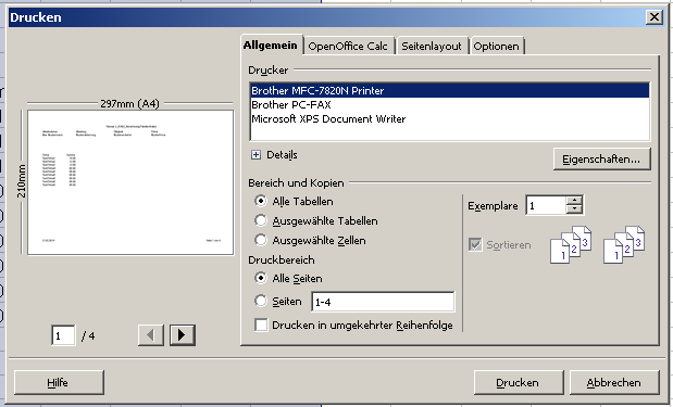

PS: in clag's Tabelle kommt ein Fehler(Es sind keine Seiten für den Druck verfügbar. Prüfen Sie ihr Dokument auf druck-relevante Inhalte.) beim drucken warum?

Hammurabi hat geschrieben:in clag's Tabelle kommt ein Fehler(Es sind keine Seiten für den Druck verfügbar. Prüfen Sie ihr Dokument auf druck-relevante Inhalte.) beim drucken warum?
weil du in den Druckeinstellungen/Option immer noch ein ein angekreuztes " [x] nur ausgewählte Tabellen drucken" stehen hast.
Das gibt es zweimal
1. Menü_Extras_Einstellungen_OOCalc_Drucken
2. Menü_Datei Druckereinstellungen
Und wenn du die Druckermenü sehen willst, brauchst du nur eine Zeile im Makro ändern

da kann ich nur nochmal sagen drucken aller Tabellen erlauben!
Wenn ich über den Button den Druckvorgang anstoße öffnet sich das Druckermenü
und es werden 3 Seite zum Drucken angezeigt eine aus der Haupttabelle und zwei aus dem gefilterten Bereich,
ergänze ich die Sammeldaten wird dort gegebene Falls ein zweites Blatt gedruckt.
