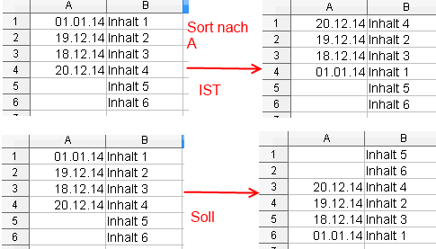

Wenn meine Tabelle komplett markiere und nach Zeilen "absteigend" sortiere, landen die Zeilen mit leeren Key-Feldern immer unten.
Hat jemand einen Tip, wie ich definieren kann, dass die Zeilen mit den leeren Key-Feldern oben landen?

was verstehst du unter Zeilen mit leeren Key-Feldern? Zeige uns bitte eine Mustermappe. Dann fällt es uns leichter, dir zu nhelfen.

Ja, ein Bild sagt mehr als tausend Worte :D

ich denke, hier musst du dir mit einer Krücke behelfen. Setze in die leeren Datumsfelder einen Punkt und sortiere dann nach Spalte A abwärts.

du willst Logik umgehen du möchtest "">"*" ?
Das geht am einfachsten mit Logik, richte dir im zu sortierenden Datenbereich eine zusätzlich Hilfsspalte mit einer Formel ein
und schreibe in zB C1 =WENN(A1<>"";0;1) diese Formel ziehst du so weit wie nötig runter.
Dann sollte in jeder Zelle der Hilfsspalte eine 1 stehen wenn die korrespondierende Zelle A leer ist andernfalls eine 0.
Jetzt sortierst du erst nach Spalte A und dann nach der Hilfsspalte und schon hast du die leeren A Zellen oben eingereiht.

Super - das ist ein hilfreicher Tip! Damit dürfte es gehen.
Ich hab' auch noch ein weiteres Sortierproblem, welches sich mit dieser gezeigten Hilfsfeldkonstuktion lösen lässt :)
