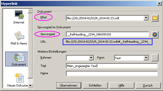

Hallo Kenner und Könner,
wie kann man separat auf die Eigenschaften "Pfad" und "Sprungziel" eines Hperlinks zugreifen?
mysheet.getCellByPosition(3,10).getTextFields().getByIndex( 0 ).URL
damit erhält man den kompletten Link.
Ich möchte aber nur den Pfad/Dateinamen austauschen und das Sprungziel möglichst unangetastet lassen.

Re: Calc Hyperlink
Die URL ist ganz einfacher Text der Pfad ist der Teil vor dem # , das Sprungziel der Teil hinter dem #

Re: Calc Hyperlink
Hallo F3K Total,
erstmal danke für die Antwort ist leider noch nicht das gesuchte
bei
.Representation
war ich schon
das ist der für den Hyperlink angezeigte String/Text
URL wird ja aus den beiden Teilen Pfad und Sprungziel zusammen gesetzt
ich such eine Möglichkeit den Pfad bzw Teile daraus zu ersetzen ohne Sprungziel anzufassen, wenn das denn möglich ist,
aber Calc bastelt für die URL da ja noch ein # dazwischen, darum denke ich Pfad und Sprungziel werden getrennt abgelegt, nur wo?
Hmmmm oder ist es gar anders herum, es wird die gesamt URL einteilig abgelegt und für die Anzeige im Fensterchen am # wieder getrennt ?

Also muss ich die URL selber trennen und wieder zusammensetzen aha !
