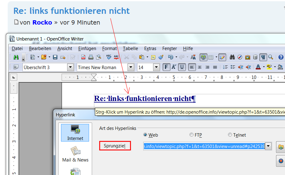

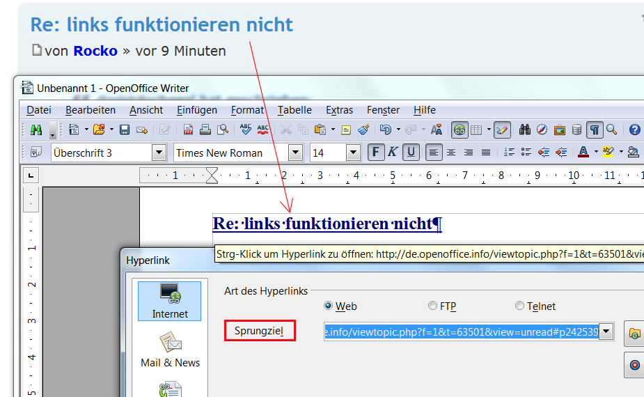

dasistdochegal hat geschrieben:Gibt es eine Möglichkeit, dass ich links aus dem Browser ins Open Office "ziehe" und open office nicht den link-text, sondern gleich das Sprungziel speichert?
Re: links funktionieren nicht
Verfasst: Fr, 28.02.2014 21:14
von Rocko
dasistdochegal hat geschrieben:Ich wollte wissen ob man es so einstellen kann, dass das "ziehen" automatisch das Sprungziel und eben nicht den Linktext ins Dokument setzt.
Du verwirrst mich! Ich habe den Link in ein Writer-Doklument gezogen. Mit dem Cursor auf dem Link habe ich dann mit dem Hyperlinksymbol das Hyperlinksfenster geöffnet und dort war das Sprungziel und der Linktext richtig übernommen worden. Was also willst du daran geändert haben?
Verfasst: Fr, 28.02.2014 21:30
von Rocko
dasistdochegal hat geschrieben:Wenn OO also nur Sprungziele beim "ziehen" kopieren würde, könnten die auch nicht mehr futsch gehen.
Ob hier etwas umgestellt werden kann, habe ich nicht herausgefunden. (Wahrscheinlich nicht!) Im Hyperlinkfenster aber könntest du den Linktext löschen und anschließend auf "Übernehmen" klicken.
