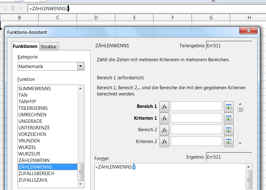

Halbwissender hat geschrieben:aber meines Wissens nach gibt es ZÄHLENWENNS bei OO nicht
Aber in AOO 4.0.1:

Re: [gelöst] A=B dann 1 und die gleichen zählen
Verfasst: Sa, 01.03.2014 17:24
von balu
ZÄHLENWENNS gibt es bei mir hier in der LO 4.1.0, nicht aber in der 3.6.4.3, also wahrscheinlich seit der 4er Serie.
Und in AOO seit der 4.0.0.
