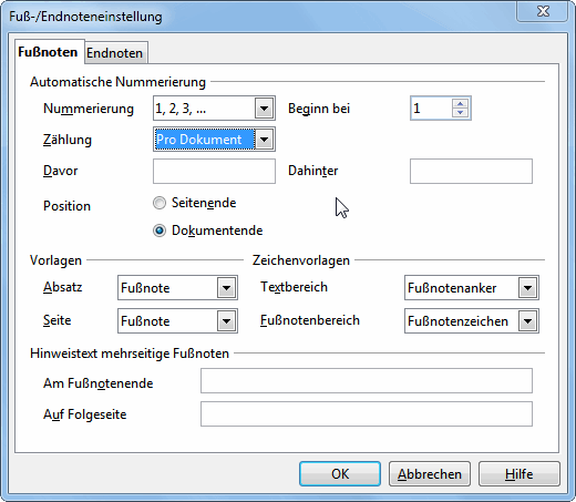

scully hat geschrieben: Habe ich hier einen Fuß-End-Knoten?
Auf jeden Fall eine alte Programmversion. Bei der aktuellen Programmversion 4.0.1 sieht das folgendermaßen aus:
2014-03-07 11_22_44-Fuß-_Endnoteneinstellung.gif (18.44 KiB) 5118 mal betrachtet
An die Programmversion 3.3.0 aus dem Jahre 2011 kann ich mich nicht mehr erinnern.

Ich habe jetzt mal ein Update gemacht - aber die Probleme bleiben. Sprich wieder:
Extra, Fuß/Endnoten, Reiter Fußnote: ans Dokumentende stellen + Pro Dokument
Problem: Es wird nicht mehr komplett durchgezählt, sondern pro Kapitel neu angefangen ohne dazwischen eine Überschrift Kapitel 1, Kapitel 2 etc. einzufügen. Und ich kann auch keine Überschrift einfügen. Ideal wäre es, wenn die Fußnoten am Ende komplett durchgezählt wären.
Außerdem: die neuen Fuß/Endnoten werden ans Dokumentende gestellt (ja, richtig), aber ich kann vorher keine neue Überschrift (z.B. "Anmerkungen" o.ä. mit Formatvorlage) einfügen.

scully hat geschrieben:Extra, Fuß/Endnoten, Reiter Fußnote: ans Dokumentende stellen + Pro Dokument
Diese Einstellung ist zwar vorgesehen, ist aber dennoch nicht einstellbar (Bug?)
scully hat geschrieben:Problem: Es wird nicht mehr komplett durchgezählt, sondern pro Kapitel neu angefangen ohne dazwischen eine Überschrift Kapitel 1, Kapitel 2 etc. einzufügen. Und ich kann auch keine Überschrift einfügen. Ideal wäre es, wenn die Fußnoten am Ende komplett durchgezählt wären.
Bei mir wird sogar nur pro Seite gezählt. Überschriften kannst du nur einfügen , wenn du nach der vorausgehenden Fuß-/Endnote einen Absatz schaltest und den als Überschrift formatierst. Allerdings solltest du eine Überschrift wählen, die nicht ins Inhaltsverzeichnis aufgenommen wird.
scully hat geschrieben:Außerdem: die neuen Fuß/Endnoten werden ans Dokumentende gestellt (ja, richtig), aber ich kann vorher keine neue Überschrift (z.B. "Anmerkungen" o.ä. mit Formatvorlage) einfügen.
Fußnoten lassen sich nicht am Ende als Zusammenfassung durchzählen. Das funktioniert nur mit Endnoten.
Überschriften für die Seitenvorlage "Endnoten" können nur in die Kopfzeile eingetragen werden, da für Textabsätze keine Absätze erzeugt werden können.
