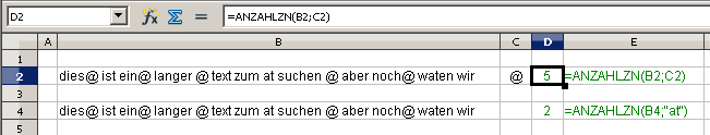

oder alsFunktionsspielerei
FUNCTION ANZAHLZN(Zfo, Zhn As String)
do
x = InStr(1,Zfo,Zhn,0)
Zfo = right(Zfo,len(Zfo)-x)
if x > 0 then anz=anz+1
loop until x=0
ANZAHLZN = anz
End FUNCTION

@Karolus:
Oh, mit
LÄNGE(WECHSELN(A1;"Suchstring";""))
hat sich mein spezielles Problem schon erledigt, da ich eigentlich die Anzahl der vom Suchstring verschiedenen Zeichen benötige.
Deine Formel fkt. nur für ein aus einem einzelnen Zeichen bestehenden Suchstring. Hat ein Weilchen gedauert, bis ich rausgefunden habe, wieso. Bei dir fehlt noch eine Klammer.
= ( LÄNGE(A1) - LÄNGE(WECHSELN(A1;"Suchstring";"")) ) / LÄNGE("Suchstring")
