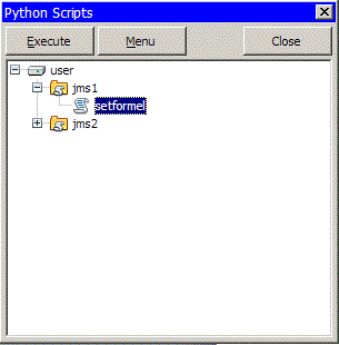

Ich hatte gehofft das mögliche Änderungen des Skripts auch bewirken das ich überhaupt im Dialog eine Schaltfläche/Kontextmenü finde womit ich das Editieren starten kann, nur gibt es das weiterhin nicht.
Der Dialog sieht so aus:
Wobei die Schaltflächen "Execute" und "Close" immer gleich, und wie erwartet, funktionieren, bei der Schaltfläche "Menu" jedoch das erscheinende Menü sich nach der vorherigen Markierung (was ich also markiere bevor ich auf "Menu" klicke) richtet:
markiere ich die Wurzel "user" finde ich im Menü "Create File" und Create Directory", markiere ich einen der Ordner finde ich im Menü "Rename" und "Delete" und markiere ich ein Skript so finde ich im Menü "Delete" - nur nie finde ich etwas worauf ich klicken kann um das Editieren eines Skriptes auszulösen.
Aber wie schon angedeutet, es ist natürlich ziemlich schlecht wenn ich hier versuche ein Skript zum Funktionieren zu bewegen das ich selbst kaum verstehe.

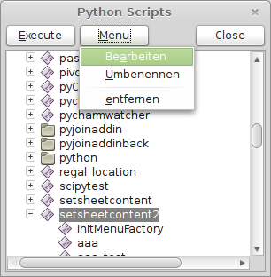

Oh - tut mir leid - ich hab mir das Ding schon vor einiger Zeit eingerichtet und inzwischen vergessen was ich alles geändert habe - ändere ca.Zeile 385 zu:
    ENABLE_EDIT = True
    ENABLE_DEBUG = True
Wie ich gerade sehe habe ich auch ein paar Menüeinträge eingedeutscht:
Re: Elementare Frage zu Python in OO
Verfasst: Sa, 15.03.2014 19:52
Danke, funktioniert.
