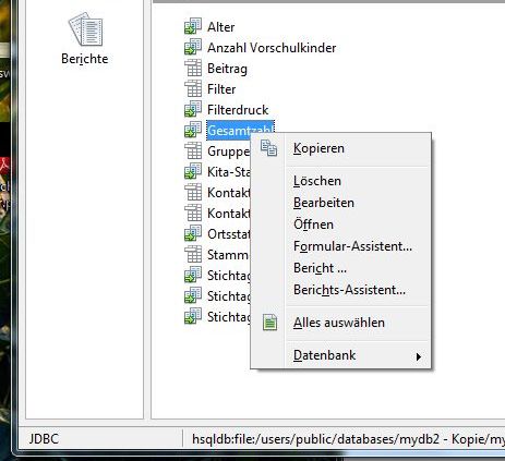

gibt es eine Möglichkeit, aus einer Ansicht die dazugehörige Abfrage zu rekonstruieren? Habe aus Versehen eine Abfrage gelöscht und nun nur noch die daraus resultierende Ansicht. Leider kann man Ansichten nicht von einer Datenbank in die andere kopieren (oder doch?), deshalb brauche ich dringend die ursprüngliche Abfrage.

Du meinst die Abfrage, die ich gelöscht habe? ;-) Ich wiederhole: ich habe nur noch die Ansicht, keine Abfrage mehr. Und dort gibt es leider keine SQL-Ansicht. Gehe ich bei der Ansicht auf Bearbeiten, sehe ich nur die Tabellenfelder.

Hm, genau dieser Punkt "In SQL-Ansicht bearbeiten" gibt es bei mir nicht. Kann es sein, dass das nur bei der embedded-Datenbank funktioniert, nicht aber bei der split-Database?
EDIT: kur getestet, es geht tatsächlich nur bei embedded-Datenbanken. Grmpf. Da wird überall empfohlen, mit split-Datenbanken zu arbeiten, weil weniger fehleranfällig und so, und dann fehlen einem auf einmal grundlegende Funktionen. Seufz. Also muss ich wohl die ursprüngliche, gelöschte Abfrage von Hand wieder neu erstellen, damit ich die Abfrage dann in die Zieldatenbank kopieren und dort daraus die Ansicht erstellen kann. Wieso gibt es eigentlich keine Möglichkeit, Ansichten direkt von Datenbank zu Datenbank zu kopieren? Wär wohl zu einfach...
