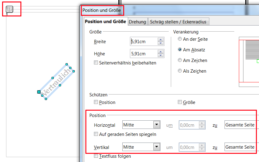

Re: Hintergrundgrafik als Wasserzeichen auf jeder Seite
Beitrag von Rocko »
WorstCases hat geschrieben:Ein Textfeld in der Kopfzeile habe ich versucht, das hat allerdings das Problem, dass es immer mit der Kopfzeile verbunden sein muss und somit nicht zentriert auf die Seite gesetzt werden kann.
Hier irrst du!

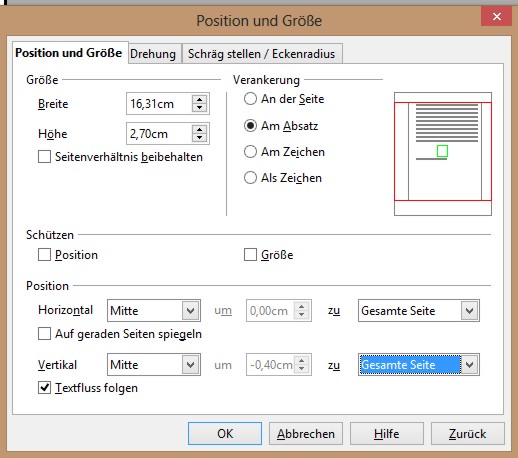

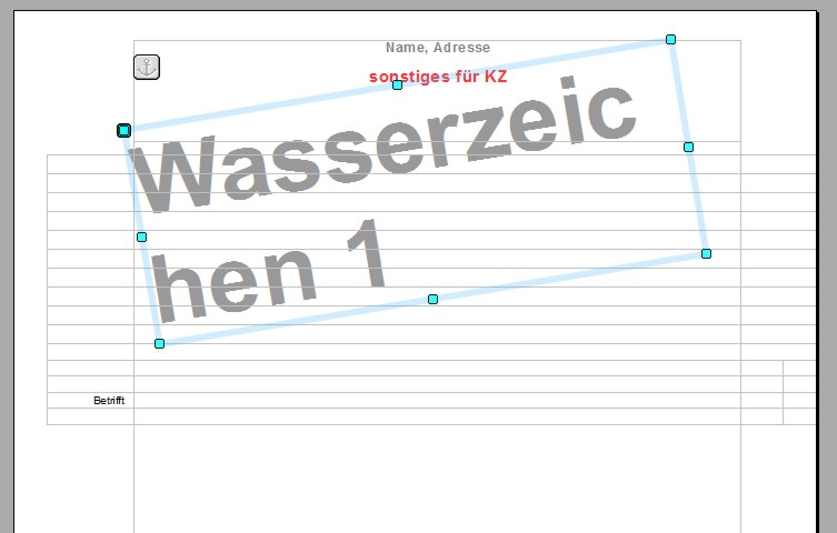

WorstCases
Beiträge: 74
Registriert: Mi, 09.05.2007 00:03
Beitrag von WorstCases »
Das macht er nicht. Mitte zur Seite kann ich zwar einstellen, aber dann hängt das Fenster total blöd an der Kopfzeile...
OO WZ 2.jpg (60.01 KiB) 5619 mal betrachtet
OO WZ 1.jpg (64.12 KiB) 5619 mal betrachtet
Das macht er nicht.
Doch, das macht er.
Ich bin immer wieder fassungslos das es für Screenshots und Gegendarstellungen reicht um sich scheinbar glücklich zu fühlen zu 'beweisen' das etwas nicht geht, aber man nicht 1 Minute Zeit hat die Lösung richtig zu lesen.
Tipp: in der Lösung von Rocko ist "Textfluss folgen" nicht angehakt. Warum wohl?
