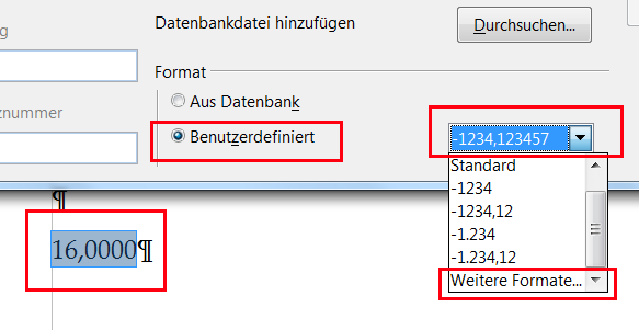

michanux hat geschrieben:Eine Zahl die im Calc mit sechs Stellen hinter dem Komma dargestellt wird, zeigt im Writer nur zwei Stellen hinter dem Komma an. Beim Versuch den Platzhalter im Writer zu formatieren wird "0" angezeigt. :(
Du machst einen Doppelklick auf den Feldbefehl; dann sollte der Screenshot weiterhelfen.
benutzerdefinierter Feldbefehl.png (18.23 KiB) 3037 mal betrachtet

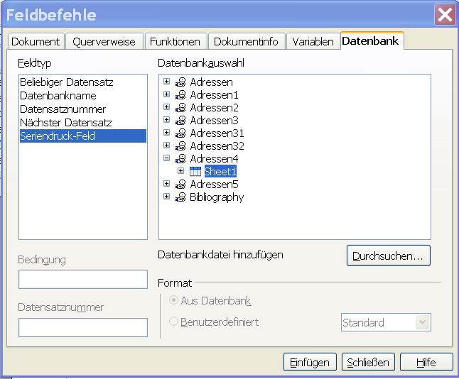

michanux hat geschrieben:Bei mir geht das so leider nicht.
Das markierte Sheet1 ist auch kein Feld, oder ??

michanux hat geschrieben:Aus dem Sheet1 werden die Daten in das Textdokument übernommen.
Das ist bereits bekannt.
michanux hat geschrieben: Das Seriendruckfeld übernimmt die Zahlen aus dem Calc.
Aber nicht aus Sheet1, sondern aus einem darunter liegendem Feld. Klick auf das Pluszeichen neben Sheet1 dann weißt Du wovon die Rede ist.

Bei mir ist nichts mehr unter dem sheet1.
Re: Formatierungsproblem
Verfasst: Sa, 05.04.2014 13:05
von EPsi
wenn du das + im Dialogfeld von formataenderung.JPG öffnest, sollten die Einträge Anrede, Vorname, Name, Adresszeile1 u.s.w. sichtbar werden.
