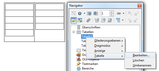

ich habe eine Tabelle mit 1 Zeile und 2 Spalten erstellt, in welche ich jeweils eine weitere Tabelle plaziert habe:
Soweit okay, nur möchte ich jetzt den "hässliche" Rahmen der "unteren" Tabelle entfernen.
Egal wo ich hinklicke, es werden mir immer nur die Tabelleneigenschaften der 2 eingebetteten Tabellen präsentiert :-(
Irgendwelche Ideen? :)
Danke!

Klar,
beschäftige dich mit dem Navigator
da kannst Du die Tabellen einzeln anklicken und per Kontextmenü bearbeiten
HTH R

Den hab ich auch schon ausprobiert, irgendwas stimmt da aber nicht (siehe Anhang).

Jo,
komisch, habe nun erst die Hauptabelle formatiert, dann die eingebetteten Tabellen zugefügt.

Was ich nicht weiß, ist, weshalb OOo die große Tabelle nicht markieren kann. Aber ich weiß eine Lösung ohne den Umweg:
1. Kursor in die Spalte "unten rechts" der linken inneren Tabelle setzen und mit "AltGr + Umsch" einen Absatz unterhalb dieser inneren Tabelle setzen.
2. Kursor auf diesen Absatz unter der inneren Tabelle (aber innerhalb der äußeren Tabelle - alles klar?) setzen und die Tabellenumrandung formatieren.
3. Schritt 2 für die rechte Spalte der äußeren Tabelle wiederholen.
Fertig.
