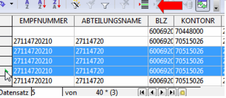

Es gibt keine Datensätze daneben, sondern nur vorheriger oder nächster Datensatz.
Wenn man es richtig macht, sieht dies wie folgt aus:
2014-03-28 16_51_06-Unbenannt 2 - OpenOffice Writer.gif (26.1 KiB) 4202 mal betrachtet

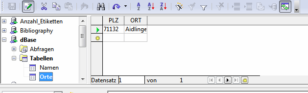

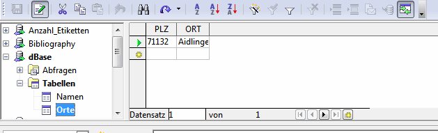

Ich beschränke mich mal mit der Programmhilfe vielleicht kommst Du mit diesem Text besser klar:
Datenquellen-Übersicht
Datenquellenansicht
Wählen Sie Ansicht - Datenquellen oder drücken Sie F4, um die Datenquellenansicht in einem Text- oder Tabellendokument aufzurufen.
Links sehen Sie den Datenquellen-Explorer. Wenn Sie dort eine Tabelle oder Abfrage auswählen, sehen Sie rechts den Inhalt dieser Tabelle oder Abfrage. Am oberen Rand ist die Datenbankleiste.
2014-03-29 17_02_14-Unbenannt 1 - OpenOffice Calc.gif (11.75 KiB) 4152 mal betrachtet
