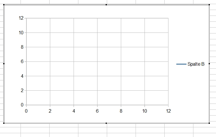

So, das nimmt er auch an. Ich kriege keine Fehlermeldung oder so einen roten Kasten, wo was verbietet wird etc. Aber leider tut sich nicht viel. Also er verarbeitet die Daten nicht. Mein Diagramm sieht danach so aus: ... Sprich: es hat sich gar nicht verändert xD.

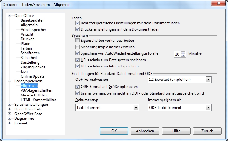

möglicherweise liegt es daran das dein OO auf absolute Pfade eingestellt ist?
Zu prüfen unter Menü_Extras_Einstellungen_Laden/Speichern_Allgemein_Speichern [x]URLs relativ zum Dateisystem speichern
diesen Haken solltest du setzen.

Also der Haken der ist schon gesetzt gewesen... :/
