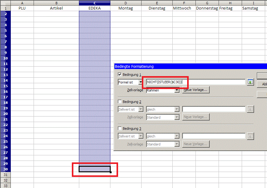

Ein Weg:
  • Nimm eine Zelle und erzeuge für die Zelle die bedingte Formatierung wie o.a. oder im Beispiel zu finden.
  • markiere diese Zelle, so dass sie von einem schwarzen Rahmen umgeben wird.
  • Klicke auf den Formatpinsel.
  • fülle die bedingte Formatierung mit der Giesskanne in alle Zellen die so formatiert werden sollen.
HTH R
Re: Zellen nach Wert überprüfen und dann Formatieren
Verfasst: So, 06.04.2014 14:25
alternativ:
alle gewünschten Zellen markieren die eine bedingte Formatierung erhalten sollen und die Bedingung (hier also die Formel NICHT(ISTLEER($C30))) so eingeben das sie sich auf die umrahmte Zelle innerhalb der Gesamtmarkierung bezieht (hier C30)
