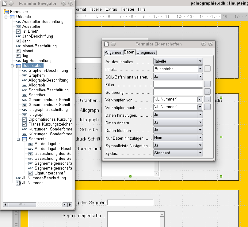

Hallo pony_slaystation,
aus Extras → Beziehungen liest der Tabellenassistent seine Beziehungen für Formular - Unterformular aus. Du hast aber diese Beziehungen wohl im Assistenten nicht besonders angeklickt.
Öffne den Formularnavigator, klicke auf ein Unterformular und verbinde hier die Felder selbst, wie in dem folgenden Bild gezeigt:
Das musst Du dann für das 2. Formular auch noch anlegen.
Robert

Beitrag von pony_slaystation »
Funktioniert! Besten Dank!
