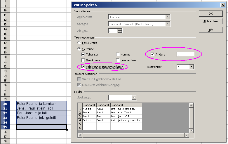

Ich bekomme im Csv-Import exakt den gleichen Dialog angeboten wie bei →Daten→Text in Spalten
und da kann ich natürlich unter [x]andere die zwei Trennzeichen .: eingeben und ggf. die Option [x]mehrere Trennzeichen zusammenfassen anwählen.

von clag
Hallo zusammen
für die nachfolgenden Leser ein Bild, welches hoffentlich etwas zur Klärung des Themas beiträgt

Ok, die Option heisst in der deutschen Lokalisierung [x]Feldtrenner zusammenfassen und nicht "Trennzeichen zusammenfassen"
In LO4.2 gibts diese Option sowohl beim Öffnen einer .csv, bei →Einfügen→Tabelle aus Datei ( bei .csv Dateien )und auch bei →Daten→Text in Spalten.
