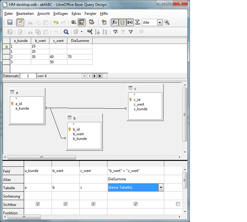

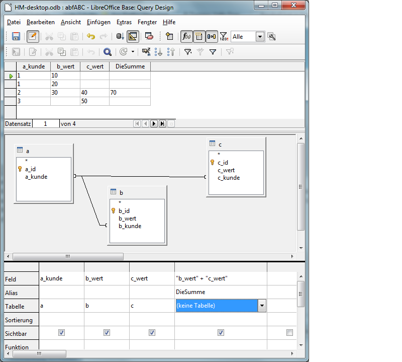

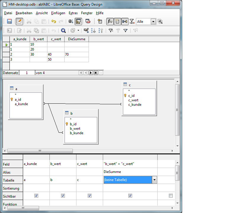

Habe das Beispiel noch mal ( auf des Wesentliche reduziert).
ich haette jetzt erwartet, dass 10 + nichts = 10 ist (Zeile1), ich kann aus den "nichts" ja auch keine "0" machen.
Kommt vielleicht die Kor.Unterabfrage wieder ins Spiel? Hoffe nicht, das wird dann recht aufwendig bei der Vielzahl derartiger Abragen die ich
in der geplanten Anwendung erwarte -ist immer noch der Prototyp für eine Machbarkeitsstudie.
Liebe Gruesse von den kanarischen Inseln,
Wolfram
Re: Abfrageverwaltung erzeugt nicht ausführbares SQL-Stateme
Verfasst: Sa, 03.05.2014 09:26
von RobertG
Hallo Wolfram,
10 + NULL = NULL
Jede Verknüpfung eines Feldes mit einem leeren Feld ergibt ein leeres Feld. NULL ist nicht '0'.
Wenn Du ein Feld b_wert und ein Feld c_wert miteinander addieren willst und bei leeren Feldern auch ein Ergebnis haben möchtest, d.h. NULL als '0' interpretiert haben willst, dann mache das so:
IFNULL("b_wert",0)+IFNULL("c_wert",0)
Robert
