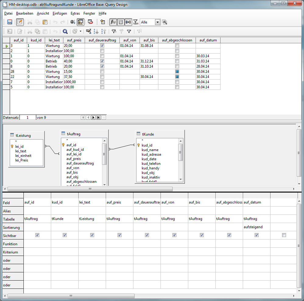

Ich habe merkwürdige Effekte mit Abfrage, die mit der grafiscxhenOberlächer erstellt wurden und nicht mit der Option "SQL direkt ausführen" gespeichert wurden.
Beispiel:
So wir die Abfrage vom Formular gestartet, es hat sich ein "WHERE" eingeschlichen, dass zu Abbruch führt:
SELECT "tAuftrag"."auf_id", "tKunde"."kud_id", "tLeistung"."lei_text", "tAuftrag"."auf_preis", "tAuftrag"."auf_dauerauftrag", "tAuftrag"."auf_von", "tAuftrag"."auf_bis", "tAuftrag"."auf_abgeschlossen", "tAuftrag"."auf_datum" FROM { OJ "tAuftrag" LEFT OUTER JOIN "tKunde" ON "tAuftrag"."auf_kud_id" = "tKunde"."kud_id" LEFT OUTER JOIN "tLeistung" ON "tAuftrag"."auf_lei_id" = "tLeistung"."lei_id" } WHERE   ORDER BY "tAuftrag"."auf_datum" ASC
Im Abfrageeditor sieht das noch so aus, ohne das "WHERE" und funktioniert:
SELECT "tAuftrag"."auf_id", "tKunde"."kud_id", "tLeistung"."lei_text", "tAuftrag"."auf_preis", "tAuftrag"."auf_dauerauftrag", "tAuftrag"."auf_von", "tAuftrag"."auf_bis", "tAuftrag"."auf_abgeschlossen", "tAuftrag"."auf_datum" FROM { OJ "tAuftrag" LEFT OUTER JOIN "tKunde" ON "tAuftrag"."auf_kud_id" = "tKunde"."kud_id" LEFT OUTER JOIN "tLeistung" ON "tAuftrag"."auf_lei_id" = "tLeistung"."lei_id" } ORDER BY "tAuftrag"."auf_datum" ASC
Eine Where-Bedingung ist in der Grafischen Oberfläche nicht angegeben:
Lösung:
"SQL-Kommando direkt ausführen" anklicken und dann die ASbfrage erneut speichern, dann geht's.

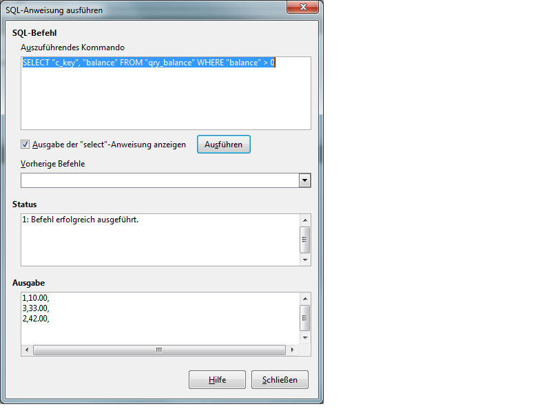

Wenn ich versuche, eine Where-Klausel auf ein mit IFNULL ... definiertes Feld zu legen will,
bringt die grafische Oberfläche beim Auflösen des generierten Statements einen Fehler.
In SQL-Editor (native) funktioniert das gleiche (wie erwartet) einwandfrei.
Habe das hier auf das Wesentliche reduziert:
https://www.dropbox.com/s/z9d7mcl9xhg61 ... roblem.odb
Versuche mal in der Abfrage "qry_balancenotzero" für das Feld "balance" eine Bedingung (< 0) einzutragen,
die Abfrage lässt sich nicht mehr ausführen.
Im native SQL gibt es kein Problem mit der um die Bedingung ergänzte Abfrage:
Habe mir erstmal damit geholfen Abfragen dieser Art native zu editieren, wird mit steigender Komplexität abr recht aufwendig :(

das funktioniert in der GUI nicht, warum weiß ich nicht. Wenn Du die Abfrage aber mit "in SQL-Ansicht bearbeiten" öffnest und die Where-Klausel
 where "balance" >0
da anhängst, funktioniert es.
Wie Du siehst, war ich so frei die Klausel auf >0 zu ändern.
acco

Soweit ich Wolfram verstanden habe, geht es um die fest eingestellte Angabe des Kriteriums im GUI-Abfrage-Entwurf. Wenn ich da als Kriterium > 0 eingebe, läßt die Abfrage sich nicht ausführen: "Syntaxfehler in SQL-Ausdruck" kommt als Fehlermeldung.
Schalte ich die Design-Ansicht aus und bin im SQL-Fenster und gebe da ergänzend ein : .." where "balance" > 0" dann funktioniert es. Schalte ich die Design-Ansicht wieder aus, ist das Kriterium "> 0" richtig eingetragen, aber bei ausführen der Abfrage kommt wieder die Fehlermeldung. Versuche ich jetzt die Design-Ansicht wieder auszuschalten um im SQL-Fenster zu sein, wird das mit obiger Fehlermeldung verweigert.
Natürlich bleibt der Weg, die Abfrage "qry_balance" als Ansicht zu erstellen und diese Ansicht als Grundlage für die Abfrage "qry_balancenotzero" mit eingetragenem Kriterium "> 0" zu nehmen, das wird funktionieren. Ich weiß aber nicht, ob das in Wolframs Konzept paßt.

die Abfrage greift auf eine andere Abfrage zu. Der erste Zugriff, den ich jetzt einmal probiert habe, ist, die andere Abfrage zu einer Ansicht zu machen. Dann klappt auch das Filtern im grafischen Modus. Sonst habt Ihr Recht: Das ganze wird mit einem SQL-Fehler nicht ausgeführt. Da gilt es jetzt zu suchen, was die grafische Benutzeroberfläche zum Wanken bringt.
