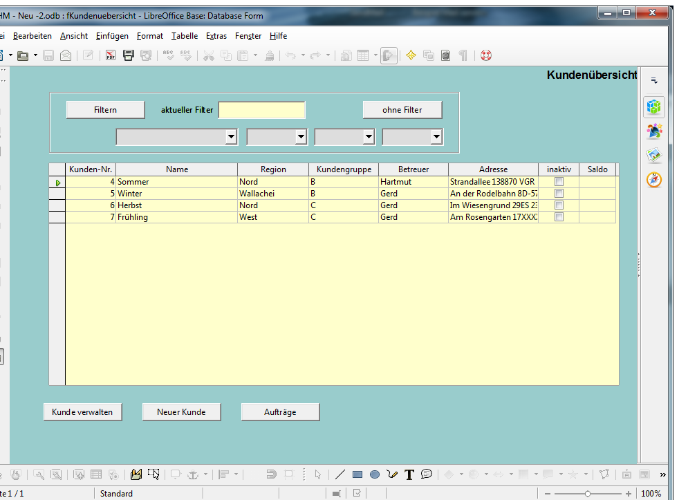

Hallo @All,
in meinen Formularen verschieben sich Bezeichnungsfelder Geisterhand.
Kennt jemand das Problem?
Siehe "Kundenübersicht" oben rechts.
Das Problem habe ich mit Vesion 4.2.4.2 und der Vorgängerversion.
Gruss,
WSO

Hallo WSO,
wie hast Du das Feld verankert?
Robert
Re: Formularfelder verschieben sich eingenstaendig
Verfasst: Sa, 10.05.2014 12:22
von WSO
defaultmaessig "als Zeichen"
Verfasst: Sa, 10.05.2014 17:48
von RobertG
Hallo WSO,
das ist dann wohl Dein "default". Wenn Felder über irgendwelche Assistenten eingefügt werden, dann sind sie am Absatz verankert. Ändere einfach einmal die Verankerungsart.
Robert
Verfasst: Sa, 10.05.2014 19:05
von WSO
Danke,
War da noch nie drin, und alle dieser Felder h´ngen "am Zeichen".
Kommt das aus den Stilen der Formulare im Formularassistenten?
Kann man den Default setzen ?
Gruss,
Wolfram
Verfasst: Sa, 10.05.2014 21:40
von RobertG
Hallo Wolfram,
bei mir ist die Verankerung am Absatz die Default-Einstellung auch des Formularassistenten. Die Verankerung am Zeichen kommt manchmal zustande, wenn ich weit oben ein neues Feld (z.B. so ein Überschriftsfeld wie Du) einsetze. Dann rutscht das Feld direkt nach links oben in die Ecke.
Formularfelder sollten grundsätzlich nicht mit dem Cursor verschiebbar sein. In so ein Formular gehört kein eigenständiger Text, obwohl es sich eben um eine Oberfläche des Writers handelt.
Robert
Verfasst: Sa, 10.05.2014 23:32
von WSO
Ja, kann ich gut nachvollziehen.
Denke aber, ein Titel steht einer Formularseite auch ganz gut.
Habe kein Element gefunden da ich recht tief in Makros abgetaucht bin.
Wie könnte ich das Besser machen?
Wolfram
Verfasst: So, 11.05.2014 01:30
von F3K Total
WSO hat geschrieben:Wie könnte ich das Besser machen?
es gibt sogenannte Beschriftungsfelder!
HTH R
Verfasst: So, 11.05.2014 13:58
von WSO
genau die habe ich verwendet.
Dann ist ja wohl alles gut so.
