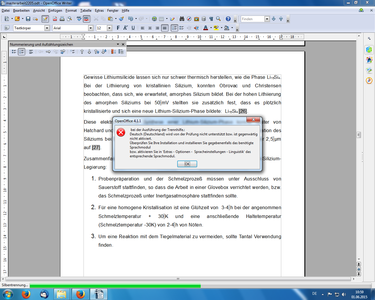

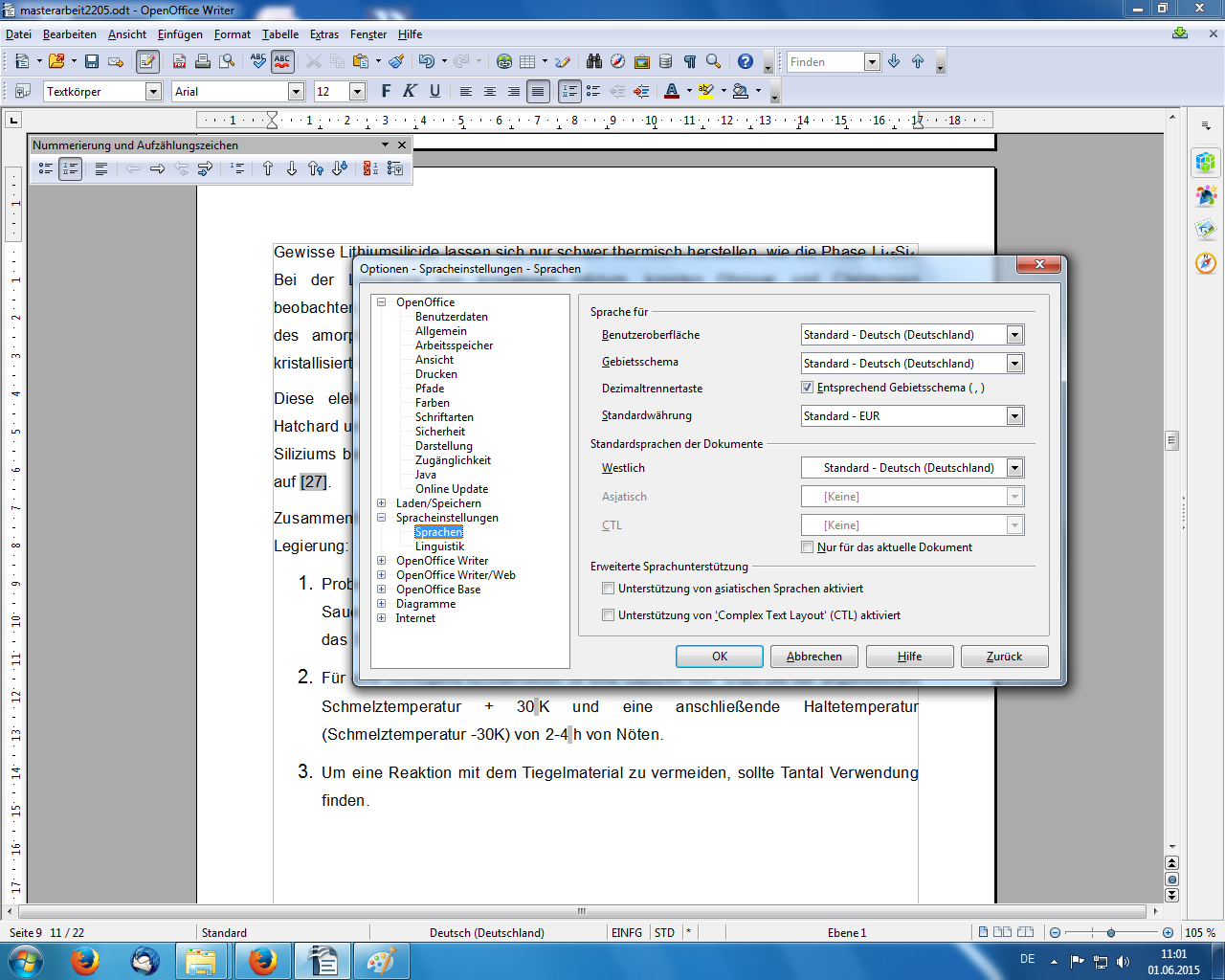

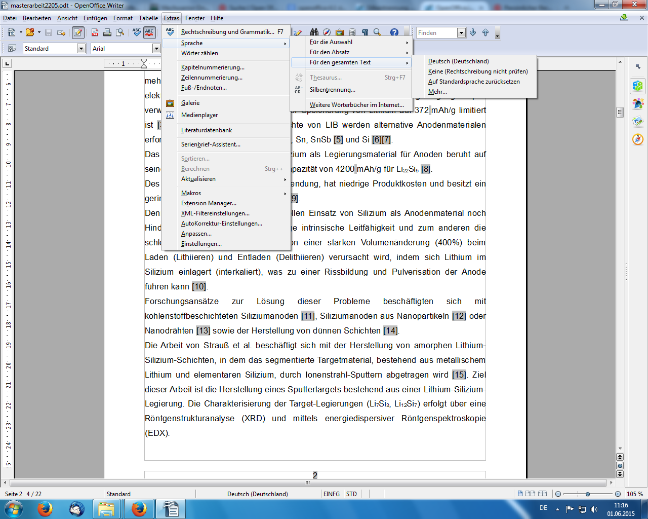

Re: Silbentrennung funktioniert nach Update auf OO 4.1.0 nicht
hm, ich habe mal versucht die IgnoreAlllist zu löschen, brachte aber nix.
habe darauf nochmal das Benutzerverzeichnis umbenannt und eine Silbentrennung durchgeführt und bekam eine Fehlermeldung (siehe Screenshot). Darauf nochmal die Spracheinstellungen gecheckt. stimmen eigentlich. dennoch fehlt unter extras -> sprachen > für den gesamten text, ein haken bei deutsch und ich kriege den auch nicht hin. langsam ist das zum haare raufen

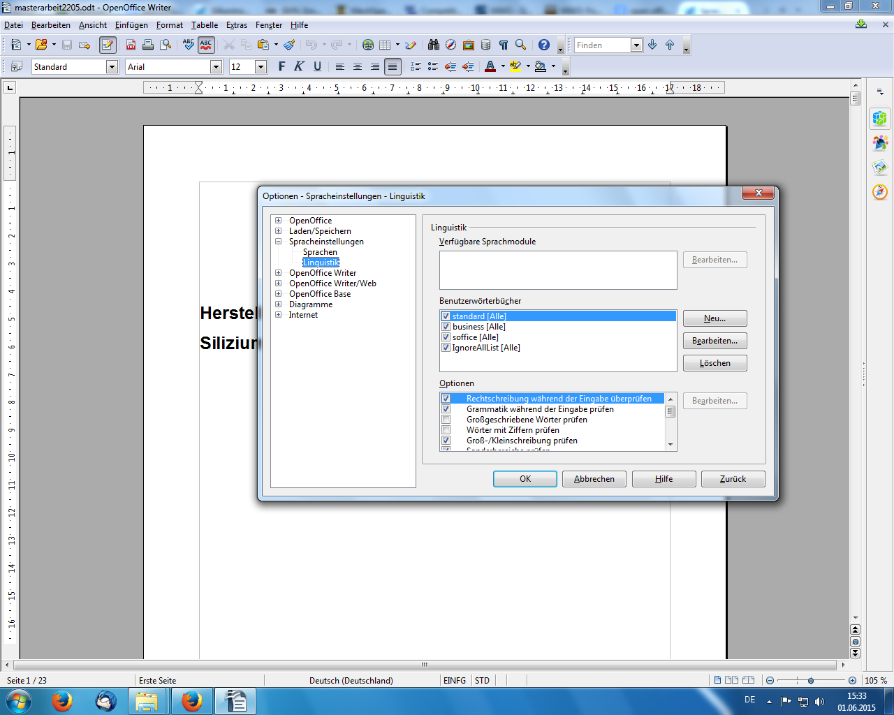

Hallo seraphim-raphael,
was ist unter Extras > Optionen > Spracheinstellungen > Linguistik aktiviert? Danach wurde in der Fehlermeldung gefragt.
habe mal nen Screenshot gemacht.
Der kasten bei Sprachmodule ist leer, allerdings sollten die Extinctions doch nun dafür zuständig sein, oder?
