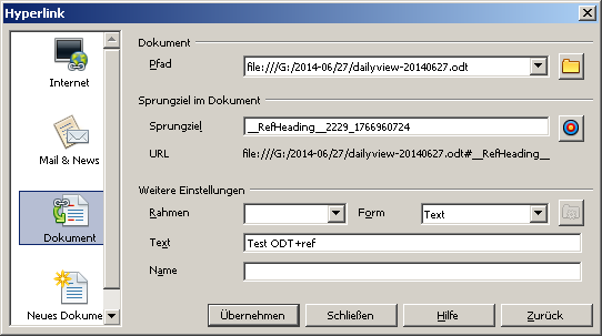

Ich habe jetzt die Inhaltsverzeichnisse aus vielen Writer Dokumenten in eine Calc Tabelle (als html) eingefügt und die Links zusätzlich mit dem Pfad zur jeweiligen Writer Datei versehen.
In in der Calc Tabelle reicht jetzt ein klick auf so einen Link und die Writer Datei wird geöffnet und die Überschrift wird angezeigt, allerdings wird die Ziel Seite nie ganz angezeigt sondern immer zwei Teilseiten das nervt.

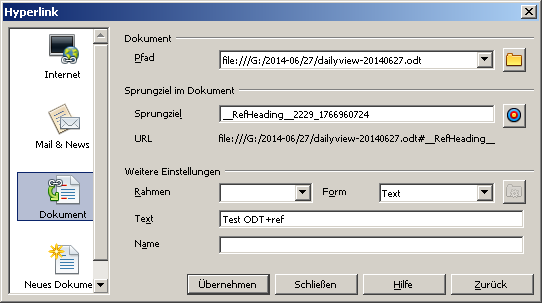

in der CalcTabelle erstelle ich so einen funktionierenden Link in ein Writer Dokument auf ein bestimmtes Kapitel
Ohne Sprungziel wird das Writerdokument einfach im Writer geöffnet

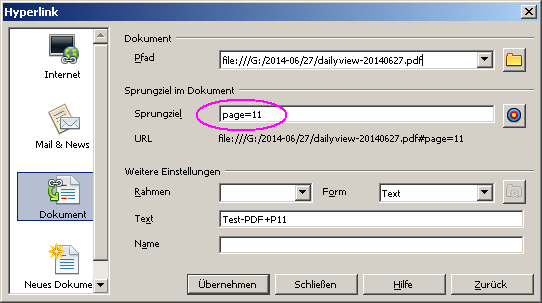

Setzte ich einen Link auf ein PDF Dokument funktioniert auch das problemlos
solange kein Sprungziel angegeben wird, wird die PDF Datei in AcrobatReader geöffnet.
Versuche ich nun einen Parameter zu übergeben
der zu einer bestimmten Position im PDF Dokument führen soll gibt es eine Fehlermeldung
''G :\2014-06\27\xxxxx.pdf#page=11'' konnte nicht gefunden werden . Stellen Sie sicher, dass Sie den Namen korrekt eingegeben haben und wiederholen Sie den Vorgang .
Die Frage bleibt wie und in welcher Form übergibt man hier ein Sprungziel an ein PDF Dokument?
