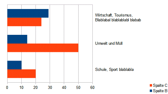

ist es möglich die Beschriftung der Balken umbrechen zu lassen, z.B auf zweizeilig?
Füge in der entsprechenden Zelle einen Umbruch ein, Cursor an die gewünschte Stelle und STRG+ENTER, das wird im Diagramm dann übernommen.

Gibts es dafür eventuell eine Option?
Nicht das ich wüsste.
Entweder ordne die Beschriftung rechts des Diagramms an oder nutze für die eine Beschriftung ein Textobjekt (siehe Zeichenleiste) womit Du die Beschriftung händisch machst und über die automatische Beschriftung legst.

wird bei Tabellen mit 30-40 Kategorien halt sehr umständlich.
Automatisch ginge der andere Vorschlag den ich nun garnicht sooo hässlich finde:
Außerdem kannst Du die Beschriftung auch in Zellen anordnen und das Diagramm darüber legen und mit transparentem Hintergrund versehen, dann hast Du es leichter.
