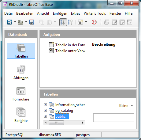

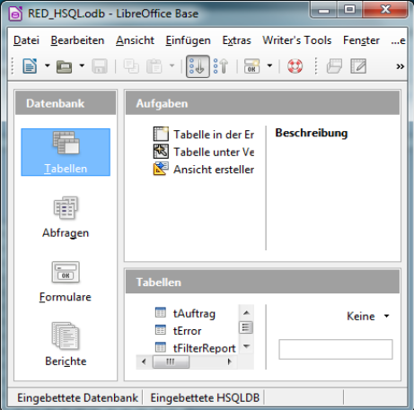

Habe jetzt 2 Datenbanken:
eine leere in Postgre:
und die HSQLDB mit den zu übertragenden Tabellen:
Und jetzt ?
Wie bekomme ich denn den Datenbank-Container zum paste da rein?
Gruss,
WSO
Re: Migration HSQL nach Postgres
Verfasst: Sa, 12.07.2014 19:08
von RobertG
Hallo WSO,
die Tabellen in PostgreSQL gehören in das Tabellenverzeichnis "public".
Markiere die Tabelle, die Du kopieren willst. Rechte Maustaste über der Tabelle → kopieren.
Öffne in PostgreSQL den Ordner "public".
Rechte Maustaste auf "public" → Einfügen.
Dann dem Assistenten folgen und die entsprechenden Feldbezeichnungen abgleichen.
