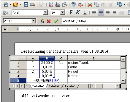

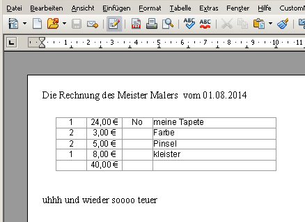

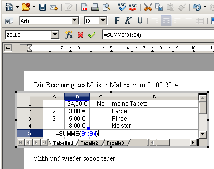

Re: Wert aus Writer Tabelle
Verfasst: Fr, 01.08.2014 13:13
von clag
Hallo kah66,
eine eingebettete Calc Tabelle kannst du nicht unterscheiden von einer Writer Tabelle,
wenn du den Rahmen in dem die Tabelle sich befindet nicht verzerrst,
die gewünschte Formatierung stellst du im aktiven "Calc-Modus" ein.
hier im Calc_Modus
