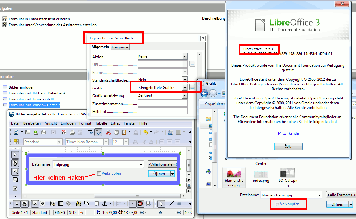

WSO hat geschrieben:Bei der Portierung von Windows auf Linux habe ich leider erst jetzt gemerkt, dass die Grafiken den Schlatflächen nur per link zugewiesen werden.
Wie kommst Du darauf?
Unter W7, AOO 4.1.0 und Linux Mint, AOO 4.1.0 ist das nicht so, siehe Beispiel anbei.
EDIT: OK, mit LO geht es nicht. Kann ja nur ein Bug sein. Komisch, die unter AOO eingebetteten Bilder zeigt LO 4.2.6 wunderbar an.

Nur zur Info:
Es handelt sich bei dem Verhalten, Bilder nicht einbetten zu können, um diesen gemeldeten Bug von LO.
F3K Total hat geschrieben:EDIT: OK, mit LO geht es nicht. Kann ja nur ein Bug sein. Komisch, die unter AOO eingebetteten Bilder zeigt LO 4.2.6 wunderbar an.
Dazu folgende Info: Wenn die Bilder einmal in AOO eingebettet wurden, kann man mit LO wunderbar arbeiten, es sein denn, man ändert mit LO etwas im Formular und drückt speichern, dann sind die Grafiken wieder weg.

F3K Total hat geschrieben:Es handelt sich bei dem Verhalten, Bilder nicht einbetten zu können, um diesen gemeldeten Bug von LO.
Somit wäre wohl meine Methode wohl auch hinfällig :(

wenn es dir nichts ausmacht, statt der Schaltfläche, ein grafisches Kontrollelement zu verwenden (Nachteil, ein macht keine Klickbewegung), dann kannst du die Bilder auch in eine Tabelle der Datenbank speichern, siehe Formular_mit_Bild_aus_Datenbank in angehängten Beispiel.
HTH R
EDIT: ... oder halt zu AOO wechseln ...

Mal ehrlich,
hast du meine Hinweise gelesen, dass das
  • Einbetten der Bilder normalerweise funktioniert?
  • Das es sich nur um einen Bug von LO handelt, der sicherlich in einer der kommenden Versionen behoben sein wird?
  • Das du die Bilder mit ApacheOpenOffice oder einer älteren LibreOffice Version, z.B. LO-Portable 3.5.5.3, normal einbetten kannst (siehe Bild), und, mit der aktuellen Version von LibreOffice, solange du das Formular nicht im Entwurfsmodus änderst und abspeicherst, benutzen kannst?
  • Wenn du ApacheOpenOffice verwendest hast du gar kein Problem.
Ich verstehe die ganze Aktion nicht, das Setup einer portable Version dauert etwa 5 Minuten und wir hühnern hier schon seit 11 Tagen herum.
