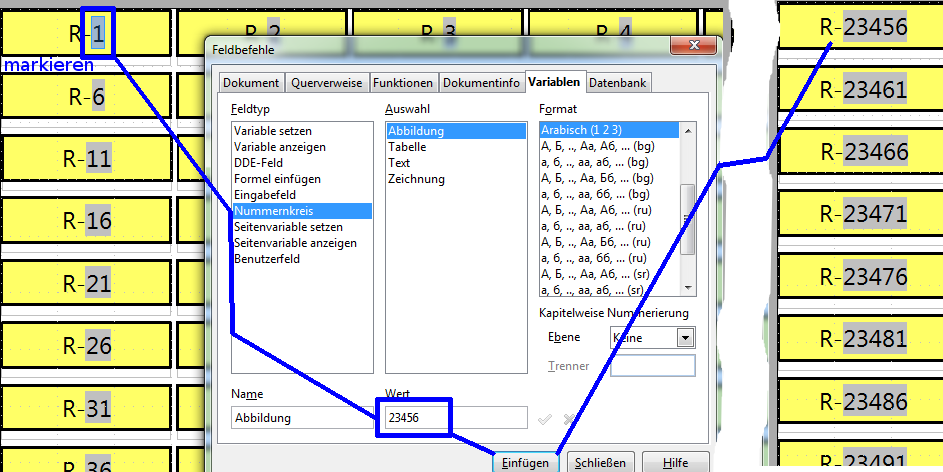

von F3K Total
da die Nummerkreisvariable eine Integer (Ganzzahl bis 2^16, 65536) ist, funktionieren keine höheren Zahlen als 65535. Bis dahin kannst du den Startwert einfach anpassen. Dazu die erste Variable markieren -> Einfügen/Feldbefehl/Andere/Reiter Variablen/Nummerkreis -> unten den Startwert eingeben-> Einfügen anklicken.
Siehe Bild

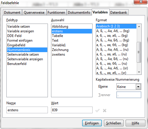

von Bierbox
also...für den dummen thread opener nochmal zusammengefasst
1. Kästchen:
-- Feldbefehle --> Variablen --> Nummerkreis --> "erstens" = 839
dann
1. Kästchen:
-- Feldbefehle --> Variablen --> Nummerkreis --> "zweitens" = +1
wenn ich in "erstens" 839 eintragen trägt er es auch automatsich in "zweitens" ein
weil so es bei mir nicht funzt....sry für die begriffsstutzigkeit

von Rocko
Bierbox hat geschrieben:oki doki..da hast du recht
... sonst hätten wir noch eine Weile raten müssen!
So aber ist das ganz einfach.
Du schreibst in den 1. Feldbefehl Abbildung +1 und synchronisierts dann die Etiketten. Danach öffnest du den ersten Feldbefehl und trägst hier (nur hier!) den Anfangswert 839 ein. Selbstverständlich darfst du anschließend nicht mehr synchronisieren.
