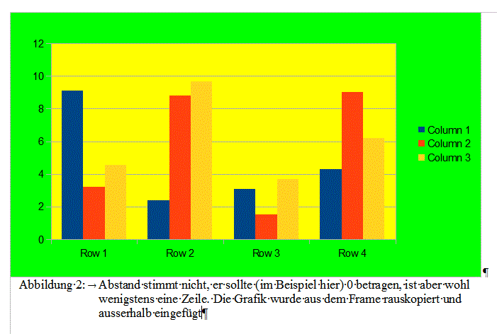

es stimmt alles, wenn Du nicht zwischen einem Diagrammbereich (grün markiert) und der dort enthaltenen Diagrammwand (gelb markiert) unterscheiden kannst kann OO nichts dafür:
diagramm in text.gif (25.89 KiB) 2652 mal betrachtet
