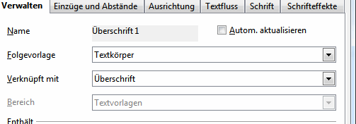

Re: OO formatiert von allein willkürlich im Dokument rum
Verfasst: Do, 14.08.2014 11:10
von pmoegenb
ghostmace hat geschrieben: Kannst du genauer erklären, was du mit deiner Antwort meinst? Ich hab mir deine verlinkte Seite angesehen, aber keine wirkliche Problemlösung darauf entdecken können.
In jeder Absatzvorlage ist eine Folgevorlage konfiguriert, die automatisch eingesteuert wird sobald ein Absatz mit Enter/Return abgeschlossen wird. Eine Absatzvorlage kann sich selber als Folgevorlage aufrufen oder eine andere. Das war jetzt die Kurzfassung.
2014-08-14 09_08_17-Absatzvorlage_ Überschrift 1.gif (7.2 KiB) 7903 mal betrachtet

ghostmace hat geschrieben:Eigentlich sollten neben den Überschriften 95% des Dokumentes aus "Standard" bestehen.
Damit offenbarst du, dass du das Vorlagenkonzept also doch noch nicht so ganz verstanden zu haben scheinst. Oder bis du nach den Hinweisen in diesem Bericht noch immer der Meinung?
ghostmace hat geschrieben:In dem Zusammenhang nervt es mich unheimlich wenn er von allein auf Textkörper stellt. Diese Vorlage brauche ich und will ich nicht haben. Sie ist mit ihrem viel zu großen Zeilen- und Absatzabstand für mich nicht praktikabel.
Wie dir schon in einem Screenshot gezeigt wurde, haben die Absatzvorlagen "Überschrift X" als automatische Folgevorlage "Textkörper" eingetragen. Folglich kann nach einem Return nach einem Überschriftenabsatz nur diese Vorlage automatisch geschaltet werden.
Deine Beschreibung der Absatzvorlage Textkörper ist unsinnig; denn sie ist in allem identisch mit der Absatzvorlage "Standard", außer den Absatzabständen. Wenn du diese auf 0,00 cm einstellst, gibt es gar keinen Unterschied mehr. Wenn das bei dir aber anders sein sollte, ist beim Formatieren inzwischen schon vieles schief gelaufen.

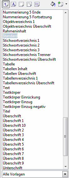

ghostmace hat geschrieben:Habe mir deinen Link angeschaut, ich kann leider gar nicht als Folgevorlage Textkörper auswählen, weil es diese Auswahlmöglichkeit gar nicht existiert.
Ich kann es also gar nicht umstellen.
Das ist jetzt nicht Dein Ernst.
ghostmace hat geschrieben:Wie kann ich denn den Textkörper so anpassen, dass er den Absatz in jedem zukünftigen Dokument auf 0,00 stellt?
Das passt aber nicht zur folgenden Aussage:
ghostmace hat geschrieben:Dass OO nicht Office ist, ist mir schon bewusst. Nutze eigentlich bisher immer OO und war bis jetzt eigentlich damit zufrieden.
Anscheinend bist Du, was OO anlangt, nicht aus dem Anfängerstadium heraus gekommen, sonst müsste Dir das Formatfenster (F11) bekannt sein. Und den Link von mir durchzulesen ist Dir scheinbar zu viel Arbeit.

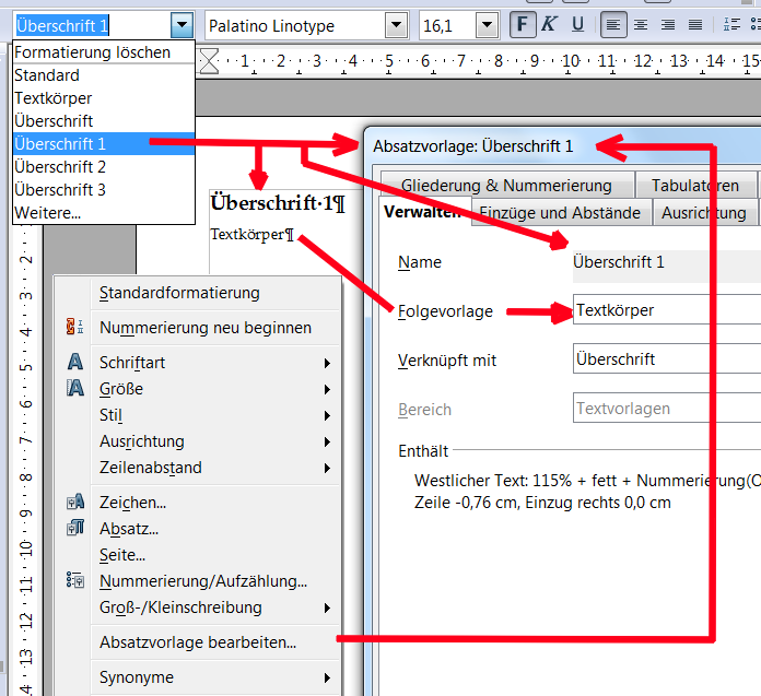

Absatz- mit Folgevorlage.png (76.14 KiB) 7817 mal betrachtet
Die Ansicht des Screenshots sind nur nacheinander anklickbar!
Zunächst den Cursor auf den Überschriftabsatz klicken.; dann mit der rechten Maustaste das Kontextmenü öffnen; dort "Absatzvorlage bearbeiten" anklicken und damit das Einstellfenster mit vielen Tabs öffen, wo man eine Unmenge einstellen kann.
Sobald eine Absatzvorlage im Dokument eingesetzt wurde, steht sie oben links in dem Dropdown-Fensterchen zur Verfügung.
