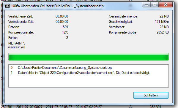

von hylli
Umbenannt nach *.zip und Archiv geprüft mit 7zip, erhalte ich folgende Info/Fehler:
Vielleicht hilft es ja weiter?
Hylli
Re: Writer stürzt ab kurz nach dem Öffnen dieses ODT-Dokumen
Verfasst: Do, 14.08.2014 20:21
von Mate-Matic
Hylli, vielen Dank für den Hinweis.
Leider weiß ich nicht, was an der XML-Datei zu reparieren ist. Heißt das nun, das Dokument ist verloren?

Verfasst: Fr, 15.08.2014 08:12
von hylli
ehrlich gesagt, kann ich Dir auch nicht sagen, ob und was an dieser XML-Datei kaputt sein soll.
Die Datei ist eine 0-Byte-Datei, mehr auch nicht.
Habe mir auch andere Verzeichnisse in dem ZIP- angeschaut, die den gleichen Aufbau haben, auch hier ist die current.xml im besagten Unterverzeichnis eine 0-Byte-Datei.
