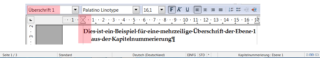

Wer eine Überschrift formatieren will, verwendet dafür zweckmäßigerweise zunächst die Absatzvorlage „Überschrift 1“. Die Einzugpfeile im Lineal zeigen beide auf den linken Rand, auf Position 0,00 cm. Dennoch wird der Text ab der zweiten Zeile um 0,76 cm eingerückt.
KapNum 01.png (31.6 KiB) 66546 mal betrachtet

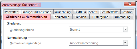

Die Ursache für diese Formatierung liegt darin, dass in der Absatzvorlage „Überschrift 1“unter TAB „Gliederung&Nummerierung“ der Bezug zur Kapitelnummerierung eingetragen ist. Der Eintrag ist ausgegraut und kann in der Absatzvorlage nicht geändert werden.

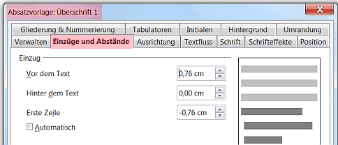

Sobald aber eine Nummerierungsvorlage Teil einer Absatzvorlage ist, tritt die Einstellung in der Absatzvorlage außer Kraft.
KapNum 03.png (52.06 KiB) 66546 mal betrachtet
Stattdessen werden die Einzugsmaße der Nummerierungsvorlage gültig und nur nachrichtlich auch in die Absatzvorlage eingetragen.

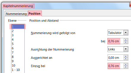

Die Maße bieten in der Nummerierungszeile der Zählnummer bis zum gesetzten Tabulator im Normalfall ausreichend Platz. Dieselbe Maßzahl bei „Einzug bei“ gewährleistet denselben Texteinzug ab der zweiten Textzeile.

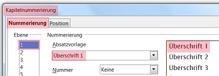

Die Kapitelnummerierung ist grundsätzlich an Absatzvorlagen gebunden. Im Programm ist durch Voreinstellung vorgesehen, dass dafür die Absatzvorlagen „Überschrift 1 bis 10“ verwendet werden (nicht die Muttervorlage „Überschrift!).

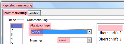

Wenn im Formatierungsfenster der Kapitelnummerierung der Bezug zur Absatzvorlage gelöscht wird, ist im Vorschaufensterchen für die Ebene 1 auch keine Absatzvorlage mehr eingetragen. Damit verschwindet sowohl der Eintrag unter TAB „Gliederung&Nummerierung“ der Absatzvorlage „Überschrift 1“, als auch der formale Eintrag eines Texteinzugs ab der zweiten Zeile, und der Zeileneinzug richtet sich wieder nach den Angaben der Absatzvorlage. Wie im Lineal angezeigt, sind die Einzugsmaße dann tatsächlich wieder bei 0,00 cm.

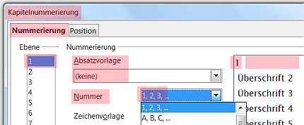

Die große Flexibilität der Gestaltungsmöglichkeiten verführt gelegentlich auch zu unlogischen Eingaben. Im folgenden Screenshot soll die Ebene 1 einer Kapitelnummerierung nummeriert werden. Ohne Absatzvorlage ist kein Texteintrag möglich. Folglich kann auch nichts nummeriert werden.
KapNum 07.png (34.95 KiB) 66546 mal betrachtet
