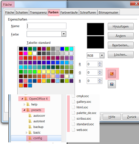

Girgei hat geschrieben:Nur wie kann ich einen Pfad auf eine dieser soc Datein hinzufügen ?
In der Hilfe (F1) habe ich gefunden:
Ziehe ein Zeichenelement auf, öffne dazu das Kontextmenü "Fläche - TAB "Farben". Den Pfad für die soc-Dateien kennst du.

Girgei hat geschrieben:Meinst Du ev. einen Rahmen in ein Dokument einfügen und dann darauf mit rechter Maustaste? Da gibt es kein "Fläche -Tab usw. Kontextmenü."
Ein Rahmen ist kein Zeichenelement. Aktiviere die Symbolleiste "Zeichnen". Dort findest du eine Menge.
Farbpalette laden.png (127.61 KiB) 9461 mal betrachtet

Danke Rocko, ich hab' das jetzt gefunden.
Es funktioniert, allerdings nur mit einem Zeichenprojekt und dann speichert es nicht und es lässt sich nur die galery.soc laden.
Der Durchbruch ist es leider noch nicht.
