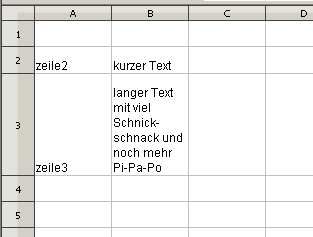

Zeilenhoehe+ und Umbruch.png (2.46 KiB) 7362 mal betrachtet
du solltest vielleicht noch einmal den Zeilenumbruch in den Zellen über
Menü > Format > Zellen > Ausrichtung > [X] Automatischer Zeilenumbruch
explizit aktivieren.

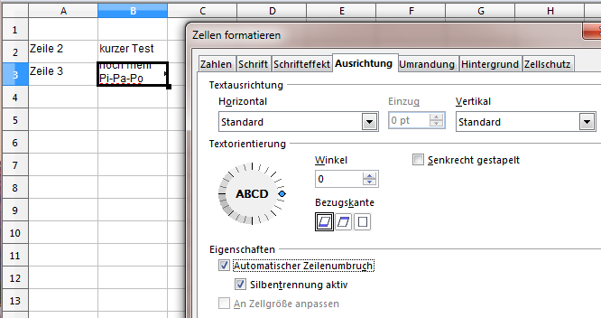

Ja, ich muss etwas anders machen als Du. Die Frage ist, was. So sieht das bei mir aus:
Für die Optionen Textausrichtung - Vertikal habe ich schon alle Varianten durchprobiert. Diese Einstellung hat jedenfalls keinen Einfluss.
MfG, kodela
