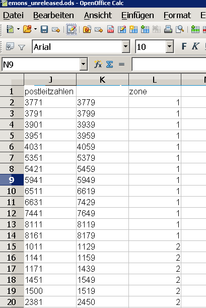

Re: komplexe Transportberechnung
hm,
so funktionierts nicht. ich hab mich auch nicht exakt ausgedrückt.
Ich habe eine Tabelle PLZ mit 3 Spalten. BSP
J - K - L
4651 - 4659 Zone 1
Jetzt soll die Formel meinen Ausgangswert 4653 nehmen und suchen, müsste die obige Zeile finden und als Ausgabe die Zone 1 liefern.
Dazu müsste er immer ide drei Spalten abgehen und mit der wenn funktion geht es nicht, da die 2 Rückgabewerte hat, ich aber nur einen haben kann.
Micha
J - K - L
4651 - 4659 Zone 1
Micha
nochmal so einen Zwischenstand, es läuft erstmal soweit. Ein Problem konnte ich bis her noch nicht lösen.
Eine Abfrage mit der Postleitzahl bekomme ich nur hin, wenn der Wert direkt in der Spalte J steht.
Tabelle Stückguttarif beinhaltet die Postleitzahlen. G22= eingegebene Postleitzahl
Diesen Aufwand würde ich mir gern sparen und daher abprüfen, ob die eingegebene Postleitzahl zwischen den Werten in den Spalten J,K liegt.
Jetzt habe ich das Probleme, dass meine "wenn und" Funktion immer einen festgelegten Wert ausgibt.
Ich hoffe diesmal ist es klarer Bechrieben, wenn es keine Möglichkeit gibt, dann löse ich die Tabelle der Postleitzahlen zu einer Spalte auf.
Micha
Dies funktioniert einwandfrei, dazu müsste ich aber alle Postleitzahlenpaare auflösen und eine Einzelzuordnung zu den Zonen vornehmen.=SVERWEIS(G22;Stueckguttarif_NL.J2:L81;3;0)
In diesem Fall den Wert von L15, diese müsste aber je nach gefundener Zelle anders lauten. Diese Funktion akzeptiert als Dann Wert jedoch keine Spalte. Hier finde ich keinen richtigen Hinweis der mein Problem näher beleuchtet. Meine Wenn Funktion müsste mir eine Zelle zurückliefern, die ich für die SVWEIS Funktion als Verschiebungspunkt nutzen kann.=WENN(UND(G22>=J2;G22<=K2);L15;false)
Micha

Und das findest Du hier :http://de.wikipedia.org/wiki/Postleitza ... erlande%29
U.a. steht dort:
Die Funktion SVERWEIS() ermittelt nur einen "Wert". Es gibt doch "google" da wird doch eine "Liste von Postleitzahlen der Niederlande"
zu finden sein.
mfg
Gert
die einfachste Grundregel zur Ermittlung und Bedeutung einer "Postleitzahl"
besteht wohl darin, sich zu erkundigen wie die "PLZ" in den Niederlanden bestimmt wird.
U.a. steht dort:
Das sollte man schon einmal durchlesen, damit man weiß wovon man spricht.Die niederländische Postleitzahl besteht aus vier Ziffern und zwei Buchstaben.
zu finden sein.
mfg
Gert
