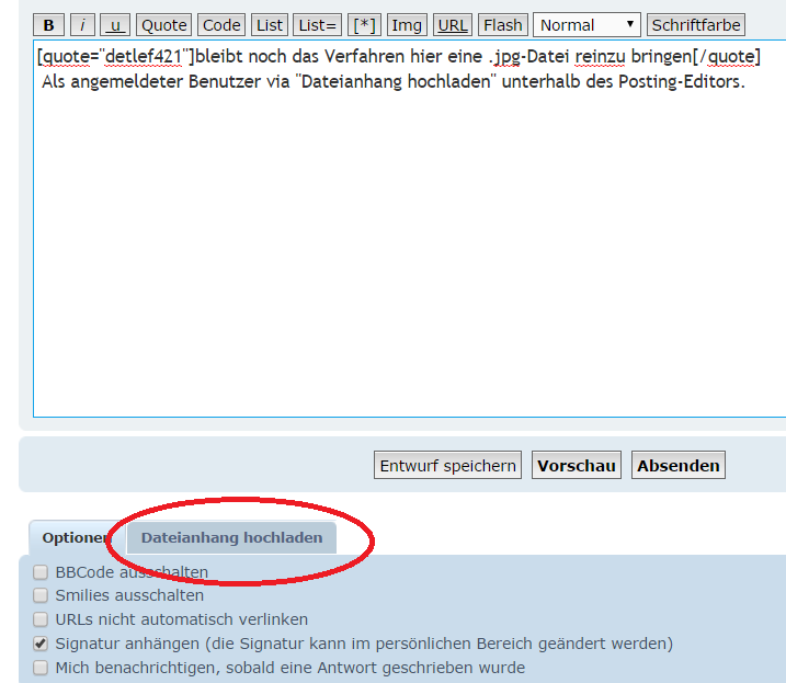

Re: zählenwenn mit bestimmter Anordnung der Zeichen
Als angemeldeter Benutzer via "Dateianhang hochladen" unterhalb des Posting-Editors.detlef421 hat geschrieben:bleibt noch das Verfahren hier eine .jpg-Datei reinzu bringen
- Dateianhang_hochladen.png (36.59 KiB) 5573 mal betrachtet
Hallo truecolor,
will mich noch für deinen Tipp .jpg einfügen bedanken. Muss ich aber noch ausprobierwen. . .
Genau so! Wenn es eine Bilddatei (oder genauer: ein Dateiformat, das die Forensoftware eingebettet darstellen kann) ist, wird es eingebettet, sonst als Downloadlink angezeigt.
