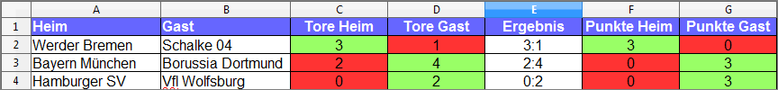

Zu deinem Problem:
Ich empfehle ganz anders vorzugehen.
Wenn du die Ergebnisse in der Form 2:3 in eine Zelle schreibst, kannst du mit den Zahlen nichts mehr machen.
Anbei eine Beispieldatei, mit der du die Punkte ausrechnen, und durch Bedingte Formatierung die Ergebnisse mit Zellfarben hervorheben kannst.
HTH R
