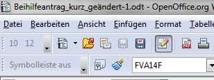

P.S. Was ist aber nicht verstehe, ist, daß OO seine Symbolleisten ändert, wenn ich das Formular öffne. Normalerweise schaut es so aus:
OO Normal.jpg (16.81 KiB) 7639 mal betrachtet
Wenn ich das Formular öffne so:
OO Formular.jpg (30.21 KiB) 7639 mal betrachtet
Ist das normal?
Re: Schreibgeschützte Zelle in MS Word Dokument
Verfasst: Sa, 18.10.2014 21:39
von Peter_Ziegler
Das ist schon sehr seltsam. Ich kann nach wie vor nicht in die Zellen schreiben auch nicht den von Ihnen erstellten Eintrag ändern. Ich habe es mit LibreOffice 4.3.3. und mit OpenOffice 4.1.1 probiert. Bei beiden die Meldung dass der Bereich geschützt ist und nicht verändert werden kann. Vielleicht geht es tatsächlich nur mit einer alten OO-Version.
Die Symbolleisten ändern sich bei mir auch. Keine Ahnung warum.
