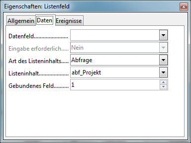

Guten Morgen Zusammen,
ich versuche eine Listbox, die auf einer Abfrage basiert, aber auf kein Datenbankfeld verweist als Kanneingabe zu definieren.
Im Kontrollfeld ist die Eigenschaft "Eingabe erforderlich" aber gesperrt. :(
Wenn ich der Listbox ein Datenfeld zuordne, ist "Eingabe erforderlich" wieder offen.
[img]
[/img]
Ein unschöner workaround ist ein Dummy-Satz ("Ohne Auswahl") in der Tabelle auf dem die Abfrage der Listboxinhalte beruht .
Würde das nur ungerne machen, da die Tabelle operative Daten enthält und ich den Dummy-Satz in allen anderen Funktionen ausblenden müsste :(
Kennt jemand eine bessere Lösung für das Problem?
LO 4.3, WIN 7
Dank und Gruss,
WSO

Re: Listbox ohne Datenbankfeld als Kannangabe ?
Verfasst: Sa, 08.11.2014 11:12
von WSO
die Steuerung über die Änderung der Feldeigenschaften ist nicht das Problem. Das funktioniert eindwandfrei.
Ich brauche einfach nur die Möglichkeit in einer Listbox, die nicht an ein Datenbankfeld gebunden ist, aber auf einer Abfrage basiert, auch "nichts" auszuwählen. Das bekomme ich aber nur bei Listboxen hin, die an ein Datenbankfeld gebunden sind.
Wenn sich das so bestätigt, habe ich vor, die Listboxen per Makro zu füllen anstelle eine Abfrage dafür zu verwenden.
Ich denke, so wird es gehen.
Gruss,
WSO
