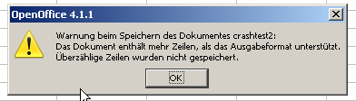

habe dein Szenario einmal nachgebaut
eine ods mit 20.000 Formeln deiner Angabe und dann unter Excel 5.0 xls gespeichert
was ich dann sehe ist kein Crash sondern ein eindeutiger Hinweis auf das Problem
vielleicht hilft dir das weiter
Re: Speichern unter .xls (Excel5) führt zu Absturz
Verfasst: Mi, 26.11.2014 12:12
von Mausebär
...leider nicht. Ich bekomme keine solche Warnung.
Ich hab auch weniger als 2000 Zeilen.
Aber daß das mit der Größe des Dateiinhaltes zu tun hat, verfolge ich weiter.

Hallo Mausebär,
habe jetzt einmal die chrashtest2-xls geöffnet und wie die Fehlermeldung schon angedeutet hat
enthält die chrashtest2.xls so wie ich vermutet habe nur vollständige Einträge bis Zeile 16.383.
Ich habe kein Excel kann also keine .xls erzeugen mit mehr wie 16.384 Zeilen.
