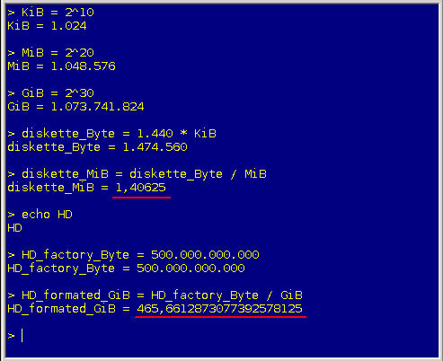

hier ist ein schöner online Byte Calculator
http://www.dr-lex.be/info-stuff/bytecalc.html

deine Beobachtung ist doch völlig korrekt und entspricht den zu erwarteten Werten.
wobei man an der errechneten GiB Angabe schon sieht es lässt sich so nicht "sauber" umrechnen!

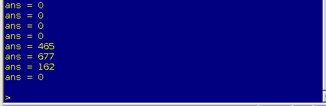

Die ehrlichste Arte wäre die Angabe der richtigen Binär Werte
dh
GiB .MiB .KiB .Byte
0456.0677.0162.0000  _ deine HD mit 500.000.000.000 Byte hat
0512.0000.0000.0000  _ 512 MiB = 1/2 TiB
0511.1023.1023.1023  _ 512 MiB = 1/2 TiB - 1 Byte
