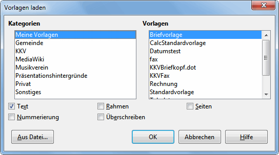

Die Optionen, die Du ansprichst, befinden sich im Formatvorlagen-Fenster unter Vorlagen laden:
2015-01-07 11_12_26-Vorlagen laden.gif (16.2 KiB) 9137 mal betrachtet

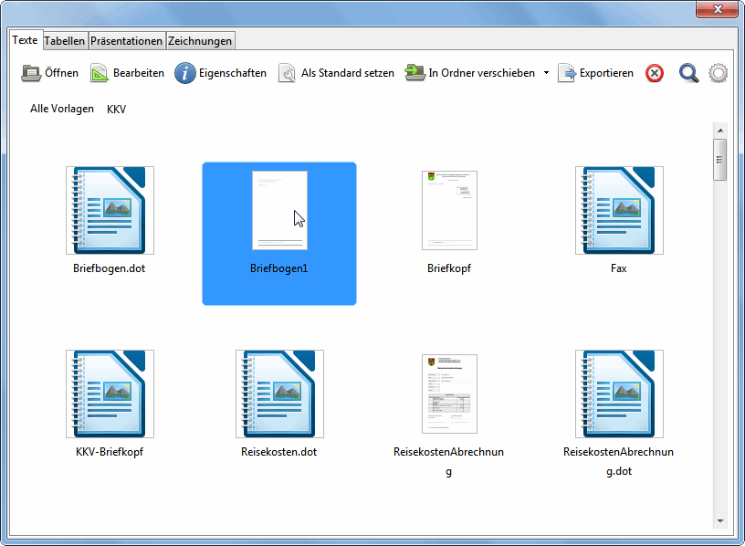

Unter Vorlagen Verwalten, können Dokumentvorlagen jedoch verschoben werden:
2015-01-07 11_14_58-.gif (39.48 KiB) 9137 mal betrachtet
Leider nein, denn dort kann ich jeweils nur alle Vorlagen einer Kategorie (also z.B. Textvorlagen, Rahmenvorlagen) laden, nicht selektiv einzelne Vorlagen.

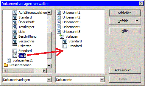

Hier noch mal ein OO-Screenshot, der andeutet wie man, im benannten Fenster, die einzelne Nummerierungsvorlage "jms1" von einer Dokumentvorlage in das (neu angelegte) Dokument "Unbenannt5" verschieben kann:
Einzelne Vorlage verschieben-kopieren.gif (30.64 KiB) 9123 mal betrachtet
um diese Möglichkeit geht es mir, nur hat LO augenscheinlich keine Anwärtskompatibilität gewahrt sondern den uno-Befehl der den Dialog zum Verwalten anzeigt (.uno:TemplateMenu/.uno:Organizer) mit dem neuen Dialog belegt/überschrieben.

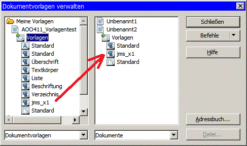

Das genaue Vorgehen ist Folgendes:
-Datei-Dokumentvorlage-Verwalten anzeigen lassen
-links doppelklicken auf den Vorlagenordner, dann auf die gewünschte Vorlage und dann auf den 'Knoten' "Vorlagen"
-rechts doppelklicken auf das Dokument und auf "Vorlagen" um zu 'entfalten'
-STRG und links die gewünschte Vorlage anklicken, Maustaste gedrückt halten und nach rechts ziehen:
Da das alles bei mir funktioniert, gehe ich davon aus das Du beim Drag & Drop das Zieldokument nicht 'entfaltet' hast und somit versuchst in das Gesamt-Zieldokument zu ziehen und nicht in den Vorlagenbereich des Zieldokuments.:

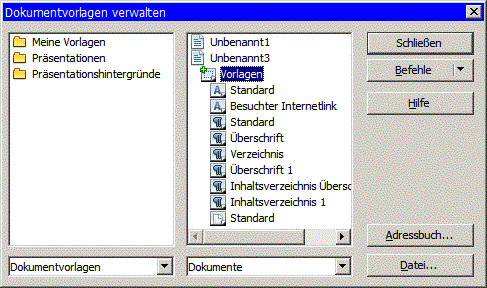

danke für Deine Hinweise. Wer lesen kann ist klar im Vorteil, es steht ja schließlich in der Programmhilfe wie folgt:
Dokumentvorlagen-Kategorien sind durch Ordnersymbole dargestellt. Doppelklicken Sie auf ein solches Ordnersymbol, um die Dokumentvorlagen-Dateien für diese Kategorie anzuzeigen.
Zum Anzeigen der in einer Datei verwendeten Formatvorlagen doppelklicken Sie zuerst auf den Dateinamen und dann auf das Symbol Vorlagen.
In LibreOffice habe ich nichts Vergleichbares gefunden.
