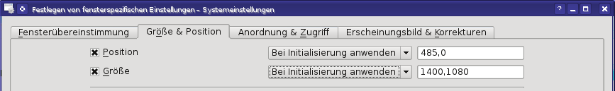

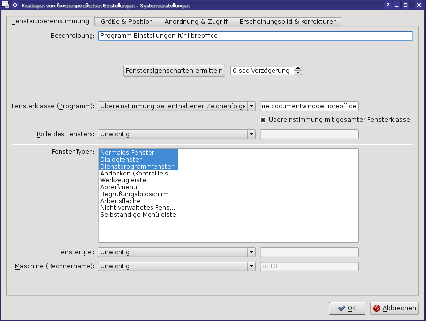

Daher habe ich nun mit den Einstellungen experimentiert um nach Möglichkeit universelle Einstellungen für das gesamte Office zu finden.
Es funktioniert aber leider nicht.
Am besten sind noch die Einstellungen wie in den Screenshots dargestellt.
Ein Fenster öffnet damit in der richtigen Größe und Position.
Aber danach wird der eigentliche Dateiinhalt geladen und das Fenster wird danach wieder kleiner. :(
Stellt man die Optionen der Größe auf "erzwingen" funktioniert dies.
Allerdings lässt sich danach weder die Größe noch die Position noch verändern.
Das bringt also auch nix.
