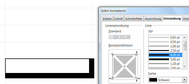

Das Problem ist das dort die vorhandene Formatierung nicht angezeigt wird !
In dem Screenshot werden die Eigenschaften einer Zelle angezeigt, die oben und links dicke Linien hat, und unten und rechts dünne Linien.
Wie man sieht sieht man nichts davon in der Anzeige!

lsmod hat geschrieben:In dem Screenshot werden die Eigenschaften einer Zelle angezeigt, die oben und links dicke Linien hat, und unten und rechts dünne Linien.
Das kann ich bei mir nicht nachvollziehen. Sicherheitshalber möchte ich aber darauf hinweisen, dass jede Umrandungsseite mit eigener Linienstärke belegt werden kann. Dazu musst du nur die Umrandungslinie mit einem Mausklick markieren (Mehrfachmarkierung bei gedrückter Strg-Taste) und die gewünschte Linienstärke zuweisen.
Unterschiedlich breite Umrandung.png (44.53 KiB) 104074 mal betrachtet
