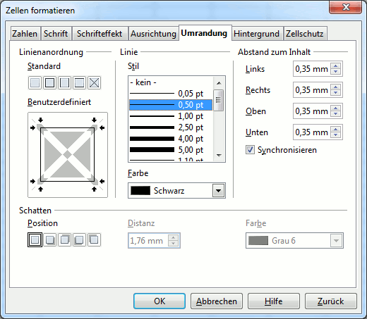

unter Windows geht es nicht, oder habe ich was übersehen ?
- RL.png (13.9 KiB) 3322 mal betrachtet

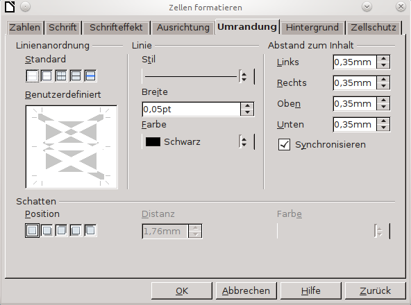

Weiß ich nicht. Unter GNU/Linux kann ich die angezeigt
Breite (weitestgehend) beliebig ändern.
- Zellen formatieren Umrandung.png (35.62 KiB) 3313 mal betrachtet

Hallo Lorbass,
für Libre Office kann ich das bestätigen aber ...
soundguy hat geschrieben:Ich nutze das OO 4.1.1.
AOO geht nicht, oder?
