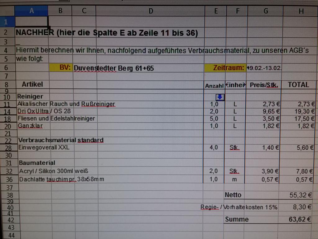

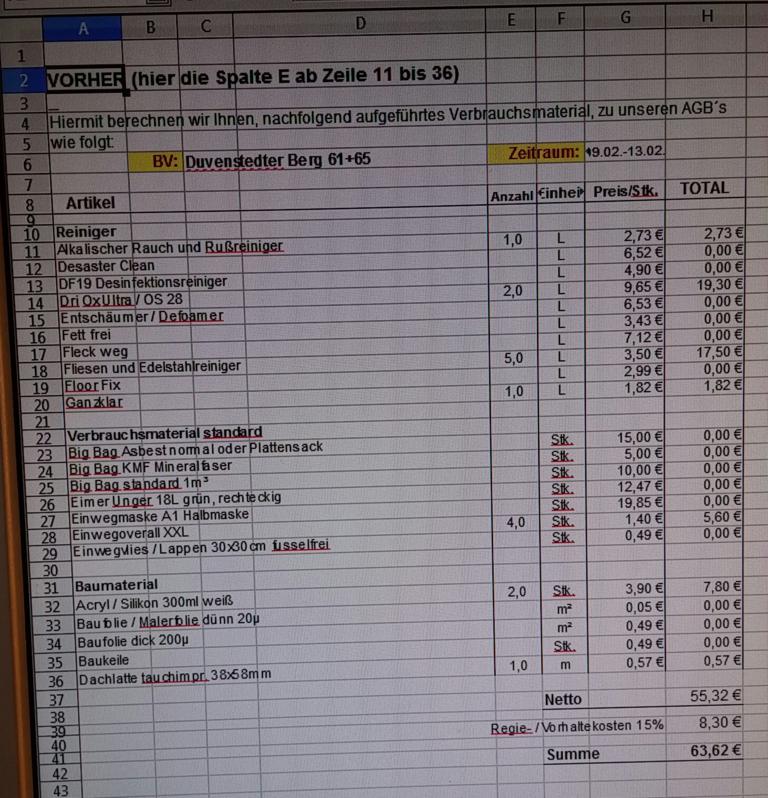

Re: Wenn bestimmt Zelle leer diese Zeile nicht drucken
Verfasst: Di, 24.02.2015 13:47
von ricodausp1
...so...habe leider erst heute geschafft das ganze umzusetzen :roll:
habe jetzt folgende Lösung für mich gefunden:
Spalte A16:A110 markiert, Filter in A16 gesetzt (wie unten beschrieben)
dann -nach klicken auf den Pfeil- unter Standardfilter im Feld "Wert" -nicht leer- ausgesucht,
dann "OK" und alles hat prima funktioniert.
Damit auch Zeilen gedruckt werden wo z.B. nur eine Überschrift oder gar nichts drin steht
habe ich einfach den Wert -0- (in Schriftfarbe weiß, damit es beim Ausdruck nicht sichtbar ist)
dauerhaft (in der markierten Spalte A) eingetragen :idea:
vielen Dank für die Hilfe :D
hier mein Ergebnis in Bildern:
