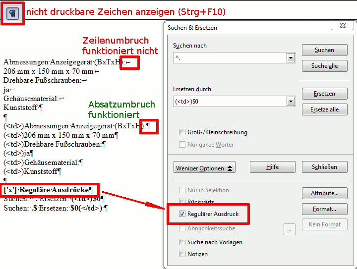

die Lösung von miesepeter funktioniert!!!
Siehe Bild, und bitte schau ganz genau hin.

F3K Total hat geschrieben:... und, warum hatte es bei dir nicht funktioniert?
Hatte den Haken in "regulärer Ausdruck" nicht gesetzt. Ich brauch halt immer ein Bild, um es zu kapieren ... :)
