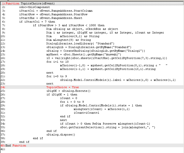

es gibt eine Lösung für das Problem, allerdings verstehe ich nicht wirklich wie das wirkt.
Der/die Gute hat das Makro als Funktion deklariert und eine Zeile eingefügt,
kann mir jemand erklären was hier der Unterschied zwischen Sub und Function ist?
der Übersicht wegen als screenshot aus einem compare zur vorher Version
und hier der korrigierte Code
Function TopicsChoice(oEvent)
	odoc=thisComponent
	iStartCol = oEvent.RangeAddress.StartColumn
	iStartRow = oEvent.RangeAddress.StartRow
	iStartShe = oEvent.RangeAddress.Sheet
	if iStartCol = 7 then
		if iStartRow > 3 and iStartRow < 1000 then
			Dim oDialog as object, oCkeckBox as object
			Dim i as integer, iDlgOK as integer, iX as Integer, iCount as Integer
			Dim	mChoices(9,1) as String
			Dim mLongtext(9) as String
			DialogLibraries.loadLibrary( "Standard")
			oDialogLib = DialogLibraries.getByName("Standard")
			oDialog = CreateUnoDialog(oDialogLib.getByName("Dialog1"))
			mySheet = oDoc.Sheets().getByName("Auswahl")
			iX = val(right(oDoc.sheets(iStartShe).getCellByPosition(7,3).string,1))
			for i=1 to 10
				mChoices(i-1,0) = mysheet.getCellByPosition(0,i).string & "   "
				mChoices(i-1,1) = mysheet.getCellByPosition(iX,i).string
			next
			for i=0 to 9
				oDialog.Model.ControlModels(i).label = mChoices(i,0) & mChoices(i,1)
			next
			TopicsChoice = True
			iDlgOK = oDialog.Execute()
			if iDlgOK = 1 then
				iCount = 0
				for i = 0 to 9
				if oDialog.Model.ControlModels(i).state = 1 then
					mLongtext(iCount) = mChoices(i,1)
					iCount=iCount+1
				end if
				next
				if iCount > 0 then ReDim Preserve mLongtext(iCount-1)
				oDoc.getCurrentSelection().string = join(mLongtext,", ")
			end if
			oDialog.dispose()
		end if
	end if
End Function

Genau das ist der Unterschied - Function's können etwas an den Aufrufer zurückgeben, so wie es in Zeile 24 gemacht wird.
Wobei mir auch nicht im konkreten Fall klar ist was|wer der Aufrufer ist.

klasse, dass das gelöst ist. Interessanterweise klappt es auch als Sub:
Sub TopicsChoice(oEvent) as boolean
	topicschoice=true
So ein ähnliches Verhalten hatte ich auch mit einem Makro, dass bei einer Gültigkeit ausgelöst wird. Dort hatte die Belegung mit "true" die Wirkung, dass die (ungültige) Eingabe in die Zelle übernommen wurde, bei "false" wurde sie verworfen.
