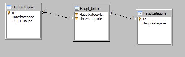

Ich habe eine
Tabelle "Hauptkategorie" (ID-integer [INTEGER]Auto-Wert ja; Hauptkategorie-Text[VARCHAR])
Tabelle "Unterkategorie" (ID-integer [INTEGER]Auto-Wert ja; Unterkategorie-Text[VARCHAR]; FK_ID_Haupt-integer [INTEGER]Auto-Wert Nein) in dieses Feld kommt die Zuordnung der Unterkategorien zur ID Hauptkategorie
Dann habe ich eine Tabelle "Haupt_Unter" (Hauptkategorie-integer [INTEGER]; (Unterkategorie-integer [INTEGER])
Die drei Tabellen habe ich in M:n Beziehung
Jetzt will ich ein Formular wo man mittels Kontrollfeld z.B. eine vorhandene Hauptkategorie auswählt und mittels Kontroll. oder Listenfeld die dazugehörigen Unterkategorien sichtbar werden.

Hallo Ronald,
ist also korrekt, dass alle möglichen Kombinationen auch gewünscht sind, wenn sie nur in der Tabelle Haupt_Unter verzeichnet sind? das hieße, um bei Deinem Beispiel zu bleiben:
Hauptkategorie "Sport" beinhaltet:Tennis, Tischtennis, aber vielleicht auch Tanzen, Theater
Hauptkategorie "Kultur" beinhaltet: Vernissagen, Theater, aber vielleicht auch Singen
Hauptkategorie "Unterhaltung"beinhaltet: Tanzen, Singen.
Wie schließt die Unterkategorie irgendwo an? Da steht ein FK_ID_Haupt in der Tabelle?
Wenn das Ganze eine m:n-Beziehung ist, dann kannst Du von der Unterkategorie nicht auf die Hauptkategorie schließen - korrekt?
Ich hänge einmal eine Einfachvariante an.
Robert

Besten Dank Robert für die "Einfachvariante" so sollte das funktionieren. Es ist korrekt, dass alle möglichen Kombinationen gewünscht sind.
Es muss nicht von der Unterkategorie auf die Hauptkategorie geschlossen werden.
Muß nun diese Einfachvariante in mein Hauptformular einbauen, schau ma mal ob es gelingt, vielleicht brauche ich nochmal Deine Hilfe.
