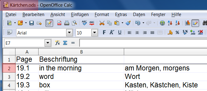

Aber mit ist noch nicht klar wie ich den kleinen Schönheitsfehler aus der Welt schaffe, dass ich, wenn ich mir die zu druckenden Adressen aus meiner Calc-Tabelle notiere, immer eins abziehen muss, wenn ich sie im Druckmenu des Serienbiefes angeben will. Arbeiten tu ich ja in der Calc-Tabelle, nicht in der Datenbank und da ist die erste Zeile eben die Spaltenbeschriftung.

Knackpunkt war, dass das Calc-Tabellenblatt mit den Adressdaten gleich in der ersten Zeile mit den Spaltenbeschriftungen beginnen sollte. Nur dann (versteht) Writer die Daten richtig. Wenn die erste Zeile leer ist, glaubt Writer, dass es keine Spaltenbeschriftungen gibt und nimmt alle weiteren Zeilen als Daten.

beim mir ist die erste Zeile gefüllt mit den versch. Spaltenbeschriftungen und dann per "Zeile finxieren" festgemacht, um sie beim ordnen nicht zwischenrein zu bekommen. Für den Serienbrief muss ich trotzdem je -1 angeben.

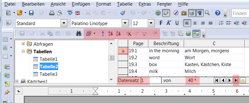

Die Calctabelle dient einzig und allein der Datensammlung. Sie kommt erst dann wieder zum Einsatz, wenn Daten geändert, hinzugefügt oder gelöscht werden sollen. Die Datensatznummerierung in Calc hat nichts mit der Datensatznummerierung in der Datenbank mehr zu tun.
Für den Serienbrief ist einzig und allein die angemeldete Tabelle wichtig, die dir nach Öffnen im Writerdokument mit F4 angezeigt wird. Hier erst bekommen die Datensätze ihre Nummern. Wenn du eine bestimmte Datensatznummer kennst, kannst du sie in den Nummernzähler eintragen und mit Enter aufrufen. Der Stern hinter der Gesamtzahl aller Datensätze zeigt dir an, dass noch mehr Datensätze zur Verfügung stehen, die aber erst noch geladen werden müssen. Dafür ist dann der Pfeil zum Anzeigen des letzten Datensatzes erforderlich.

Für meinen Arbeitsablauf wäre es trotzdem schön gewesen die erste als Spaltenbeschriftung dienende Zeile der Calc-Tabelle in der Calc-Tabelle auf Null zu setzen:

Von diese Schaltern hältst Du wohl nicht viel:
Der erste Schalter navigiert zum ersten Datensatz und der letzte Schalter zum letzten Datensatz.
