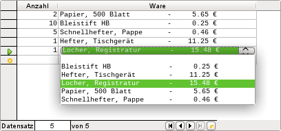

wenn Du den Eintrag nur sehen willst, warum packst Du dann nicht beide Einträge in ein Feld?
habe ich z.B. eine Datenbank für Waren, zu denen ich bei der Eingabe den Preis sehen will, dann mache ich mir genau dazu passen das Listenfeld. Gegebenenfalls auch mit so einer Anzeige, dass das Ganze sauber untereinander sortiert wird. Siehe dazu auch das Handbuch, Kapitel Abfragen → Abfragen für die Erstellung von Listenfeldern.
Das sieht dann so aus:
Der Code muss eventuell angepasst werden, da Du nicht mit der internen HSQLDB arbeitest.
